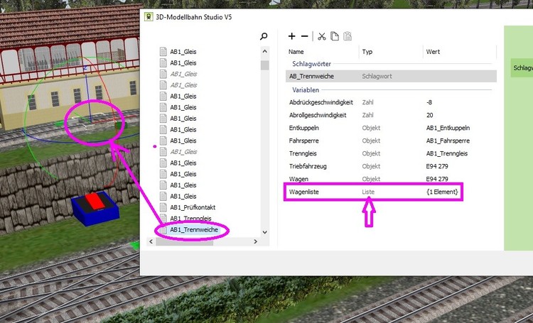

Anbei ein kleines Beispiel aus meiner Anlage "Ablaufberg" (Content-ID BF1E3582-32E9-4074-AE25-5F55DED16C28 im Online-Katalog). In dieser Anlage ist der "Anlagenbaustein Ablaufberg" enthalten, der aus dem Online-Katalog (Content-ID = B9B9CF7A-4616-4350-B2E0-6EA3BD8A3429) in jede beliebige Anlage eingelesen werden kann. In diesem Anlagen-Modul wird die oben genannte Lua-Funktion genutzt, um die am Eselsrücken zu entkoppelnden Wagen des herangeschobenen Zuges zu identifizieren. Folgende Variablen- und Ereignis-Definitionen dieses Anlagen-Moduls sind hier von Bedeutung:
  1. Objektvariable "Wagenliste" des Gleisstücks "AB1_Trennweiche"
    Die diesem Gleisstück zugeordnete Objektvariable "Wagenliste" ist vom Typ "Liste" und kann daher dynamisch mit Listen-Elementen versorgt werden.

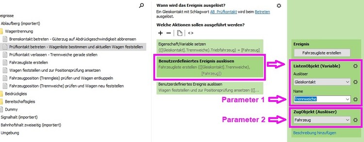

  2. Durch das Betreten eines Gleiskontakts ausgelöstes Ereignis, in dessen Aktionsverarbeitung 2 benutzerdefinierte Ereignisse aufgerufen werden. Das Ereignis gibt 2 Auslöser zurück, nämlich den "Gleiskontakt" selbst und als "Fahrzeug" das Triebfahrzeug des Zuges, der den Gleiskontakt betreten hat.

    Beim Aufruf des 1. benutzdefinierten Ereignisses "Fahrzeugliste erstellen" werden 2 Parameter mitgegeben, wobei im ersten Parameter die im Gleiskontakt hinterlegte Objektvariable "Trennweiche" mitgegeben wird, welche das im ersten Bild gezeigte Gleisstück "AB1_Trennweiche" repräsentiert, und welches seinerseits die Objektvariable "Wagenliste" besitzt. Im zweiten Parameter wird der zweite Auslöser "Fahrzeug", also die Lok des Zuges, der den Gleiskontakt betreten hat, eingetragen.

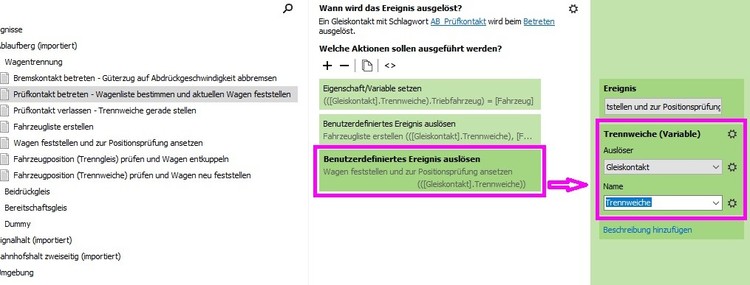

  3. Aufruf des 2. benutzerdefinierten Ereignisses "Wagen feststellen und zur Positionsprüfung ansetzen" aus dem oben skizzierten Gleiskontakt-Ereignis.

    Hier wird als einziger Parameter die im Gleiskontakt als Objektvariable hinterlegte Trennweiche mitgegeben.

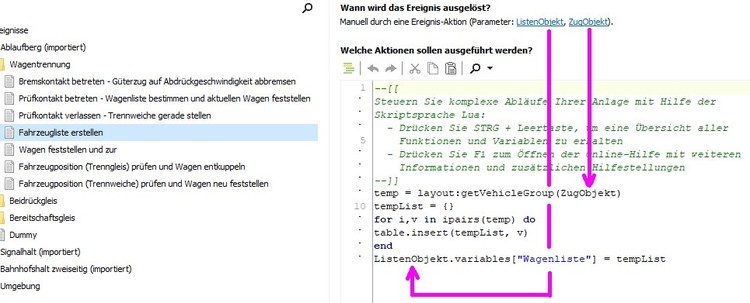

  4. Definition des benutzdefinierten Ereignisses "Fahrzeugliste erstellen".
    Diese Ereignisdefinition stellt die beiden Parameter "ListenObjekt" und "Zugobjekt" zur Verfügung, die in der in Bild 2 beschriebenen Aktion mit den beiden Argunenten "Trennwieche" und "Fahrzeug" aufgerufen wird. Mit der Lua-Funktion "layout:getVehicleGroup" werden nun die Wagen des durch die im Parameter "Zugobjekt" hinterlegte Lok identifizierten Zuges gescannt und anschießend in der als Objektvariable der durch den Parameter "Listenobjekt" hinterlegten Trennweiche abgelegten "Wageniste" hinterlegt. Nach Abschluss der Bearbeitung dieses benutzerdefinireten Eregnisses können damit alle Wagen dieses Zuges über die Objektvariable "Wagenliste" der Trennweiche abgefragt werden.

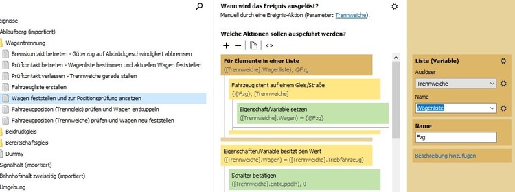

  5. Definition des benutzderfinierten Ereignisses "Wagenfeststellen und Positionsprüfung ansetzen".
    Zum Zeitpunkt des Aufrufs dieses Eregnisses durch die in Bild 3 beschriebene Aktion sind in der Objektvariablen "Wagenliste" der hier als Parameter übergebenen "Trennweiche"  alle Wagen des auszuwertenden Zuges erfasst. Mithilfe der hier braun unterlegten Schleife über alle Elemente der Wagenliste, deren "Laufvariable" als "Fzg" gekennzeichnet und in den in der Schleifen enthaltenen Bedingungen und Aktionen durch "@Fzg" referenziert wird (Wertetyp "Wiederholung" bei der Definition der Bedingungenund Aktionen), lassen sich nun alle Wagen einzeln ansprechen und auswerten. Man beachte jedoch, dass auch die im Zug als "Fahrzeug" repräsentierte Lok in dieser Liste enthalten ist. Sie muss also gegebenenfalls wie in der im obigen Bild sichtbaren zweiten Bedingung separat behandelt oder von der Bearbeitung ausgeklammert werden.
