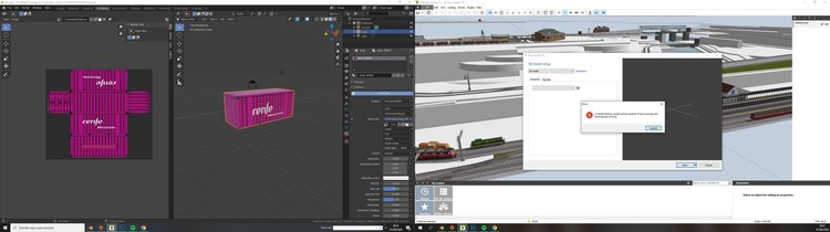

Ich habe einen RENFE-Container in Blender 2.8 modelliert.
Beim Import in das Programm wird die folgende Fehlermeldung angezeigt.
He modelado un contenedor de RENFE en Blender 2.8.
En el momento de importar al programa me da el siguiente mensaje de error.
Hallo David
Ändere die Größe der Textur auf 1024x1024 Pixel.
Gruß Thomas
Bearbeitet von HaNNoveraNer
Hallo David, es muß die Grösse der Textur 2 hoch x sein, das heißt:
z.B 128*128, 256/512,1024*2048, oder sonst was bis zur maximalen Grösse von 4096*4096.
Hola David,
el tamaño de la textura debe ser de 2 x de alto, es decir: por ejemplo 128*128, 256/512,1024*2048, o cualquier otra cosa hasta el tamaño máximo de 4096*4096.

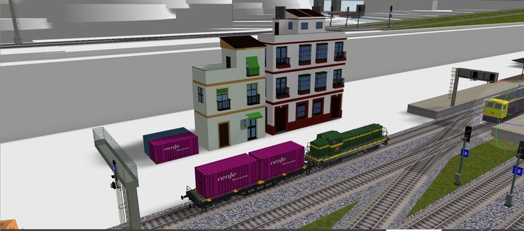

Das Modell wird bereits gut geladen. Wenn ich es jetzt in den n-Maßstab setze, muss ich 3.15 skalieren, damit es mit dem Rest der Dinge skaliert.
Zu Ihrer Verfügung und für diejenigen, die es an ihren Modellen befestigen möchten.
A vuestra disposición y para el que lo quiera acoplar a sus maquetas.

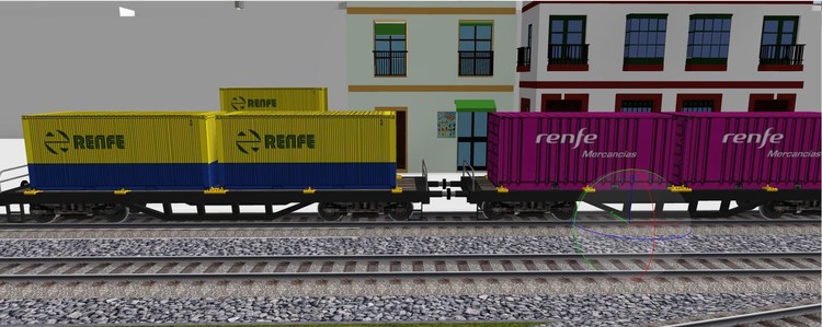

Otro contenedor de Renfe.
Adjunto archivo para aquel que quiera usarlo.
Ein weiterer Renfe-Container.
Angehängte Datei für alle, die sie verwenden möchten.
