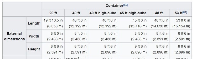

Es gibt aber auch ein anderes Problem - Die Container über 45" sind zu Breit!
Dafür wären also extra Auflieger Nötig.
Sie dürften Dadurch in Europa auch nur mit Sonder-Genehmigung transportiert werden.
LKW maximale Breite (Ohne Spiegel) 2,55 Meter. Kühlkoffer 2,6 Meter
