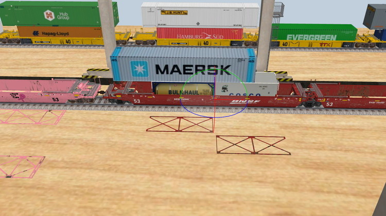

Hallo alle
Hier simuliere ich die Platzierung eines 48-Fuß-Containers auf zwei 20-Fuß-Containern. Obwohl ich die zwei 20-Fuß-Container gruppiert habe, befindet sich der größere nicht in der Mitte dieser Gruppe.
Gibt es eine Möglichkeit, dies zu beheben, oder ist dies einfach nicht möglich, da die Gruppe nicht als "Modell" erkannt wird?
Mit freundlichen Grüßen,
Hallo Hubert
Setzt doch eine dritte Abstellfläche in der Höhe des Container zur Mitte und verknüpft sie dann mit den Waggon .
Mit der EV kann man erst die beiden unteren Abstellfäche belegen und zum Schluss den dritten ( zusätzliche Abstellfläche ) .
Dann dürfte es kein Problem geben , aber immer erst die unteren füllen .
PS : Manuell hat es funktioniert !
vor 22 Minuten schrieb h.w.stein-info:
Danke HW !
Das is wichtig das es mit EV mogglich ist.
Es wäre aber schön, wenn es die Möglichkeit gäbe, Ewas auf einer Gruppe abzustellen!

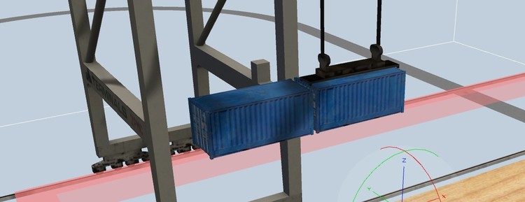

Hallo Modellbahnfreunde
Mit einen Hafenkran ( groß ) zwei Container heben geht ( aber ? ) .Screenshot_12.thumb.jpg.f86a1536a76567476309634be9dc710f.jpg
Ihr sieht schon , das nur einer angesprochen werden kann und auch die Halterklammer müsste sich über die beiden Container fassen .
Der linke Container ist mit dem rechten Container verknüpft .
Die Verknüpfung von der Abstellfläche muss vorher aufgelöst werden , um mit den beiden Container eine Verbindung stattfindet .
Container als Gruppe funktioniert nicht , weil einer von beiden angenommen wird .
EV habe ich nicht ausprobiert , aber mit der Steuerung des Hafenkran ( groß ) geht es , wie das Bild zeigt .
Idee !      >>>>>>>>>>>>>>     Vielleicht eine Verbindung durch einen unsichtbaren Schalter die Container herstellen !?!
PS : Kann man vielleicht zwei Container die Verbunden sind  , den Mittelpunkt  herstellen ?      o.O
Oder man baut zwei Container als einen , den man ein- und ausblenden kann  !!!    :(
