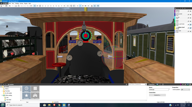

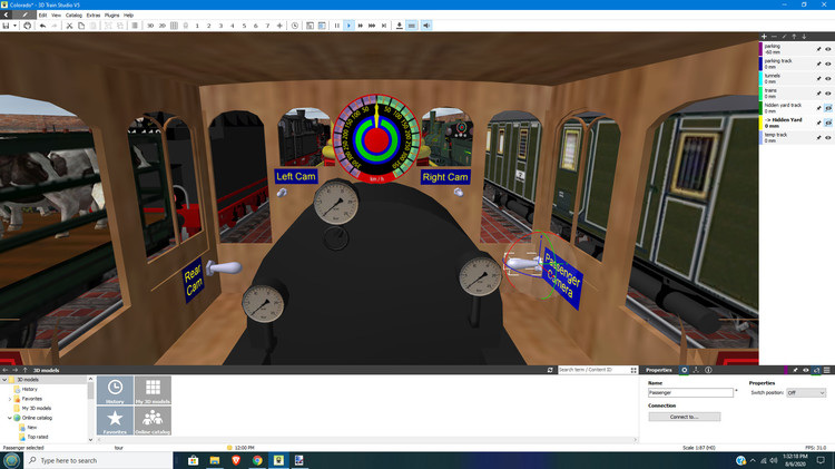

This might help a bit.   I have a tour train in my layout, and the default camera does not show the front of the locomotive.
Dies könnte ein wenig helfen.   Ich habe einen Reisezug in meiner Anlage, und die Standardkamera zeigt nicht die Vorderseite der Lokomotive.
Here is what I have done to change that a bit.
Hier ist, was ich getan habe, um das ein wenig zu ändern.
I have placed a cockpit camera and some camera controls and speed control.
Ich habe eine Cockpitkamera und einige Kamerakontrollen und Geschwindigkeitskontrollen angebracht.
The Tachometer controls both forward and reverse speeds, and the red circle stops the train.
Der Drehzahlmesser kontrolliert sowohl die Vorwärts- als auch die Rückwärtsgeschwindigkeit, und der rote Kreis stoppt den Zug.
Other camera controls are on timers to return to cockpit camera after a certain time.  Other controls for other animations could be added for lights, doors, etc.
Andere Kamerakontrollen sind auf Timer geschaltet, um nach einer bestimmten Zeit zur Cockpitkamera zurückzukehren.  Weitere Steuerungen für andere Animationen könnten für Lichter, Türen usw. hinzugefügt werden.

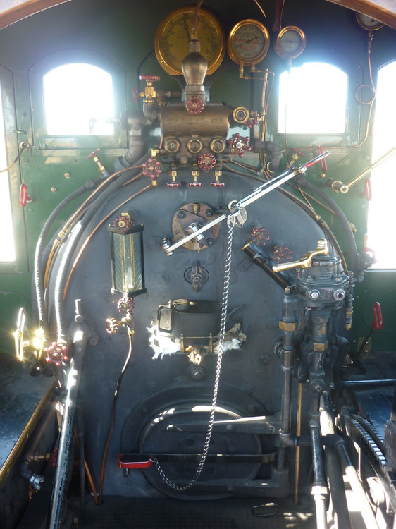

Here are the actual (real) controls for this type of locomotive.
Hier sind die eigentlichen (realen) Steuerungen für diesen Lokomotivtyp.
Curtis
Please note that the top of a locomotive cab makes a nice platform to mount controls for the locomotive.
Bitte beachten Sie, dass die Oberseite eines Lokomotivführersitzes eine schöne Plattform für die Montage von Bedienelementen für die Lokomotive darstellt.
