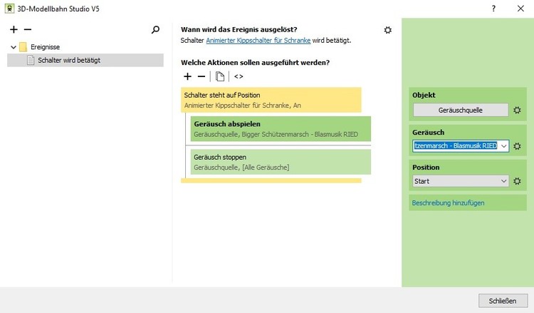

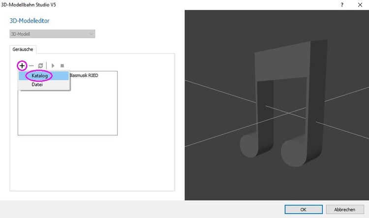

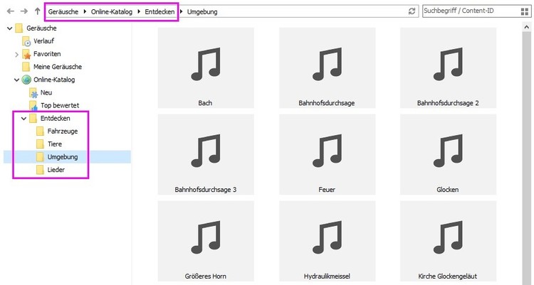

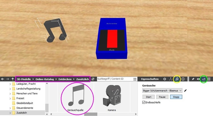

BahnLand Geschrieben 12. August 2020 Geschrieben 12. August 2020 Hallo @Eisenbahner25, es gibt bereits Soundfunktionen im Modellbahn-Studio, und auch schon einen ganzen Katalog voll von verwendbaren Sounds. Um einem Objekt auf der Modellbahn-Studio-Anlage einen Sound zuzuweisen, ziehst Du zunächst das Objekt "Geräuschquelle" auf die Anlage. Du findest dieses Objekt im Online-Katalog in der Kategorie "Zusätzlich". (siehe violette Einrahmungen). Platziere die Geräuschquelle bei jenem Modell auf Deiner Anlage, dem Du das Geräusch zuordnen möchtest. Wenn das Objekt, dem die Geräuschquelle zugeordnet werden soll, bewegt wird, musst Du die Geräuschquelle mit dem Objekt verknüpfen, indem Du die Geräuschquelle markierst, dann im Eigenschaftsfenster auf das Kettensymbol klickst (grüne Kreis-Markierung) und anschließend das Objekt anklickst, mit dem die Geräuschquelle verknüpft werden soll. Das ursprünglich "intakte" Kettenglied verändert sich dann in ein "zerbrochenes" Kettenglied, was bedeutet, dass Du die Verknüpfung mit einem weiteren Klick auf diesen Button wieder auflösen kannst. Ist die Geräuschquelle mit dem Objekt verknüpft, bewegt sie sich automatisch mit dem Objekt mit. Nun musst Du der Geräuschquelle noch ein Geräusch zuweisen. Hierzu klickst Du, nachdem die Gräuschquelle markiert ist, auf das Notensymbol im Eigenschaftsfenster (gelbe Kreis-Markierung). Es öffnet sich dann der 3D-Modelleditor, in dem Du der Geräuschuelle nun ein oder auch mehrere Geräusche aus dem Online-Katalog oder eigene Geräuschdateien von Deinem PC zuordnen kannst. Beachte jedoch, dass Geräuschdateien, die Du von Deinem eigenen PC zugeordnet hast, bei anderen Betrachtern Deiner Anlage nicht abgespielt werden können. Wenn Du als Quelle für das zuzuordnende Geräusch den Online-Katalog auswählst, findest Du dort ein Geräusche-Verzeichnis mit mehreren thematisch gruppierten Unterverzeichnissen mit einer bereits vorhandenen großen Anzahl unterschiedlicher Geräusche. Wähle hier mit Doppelklick jenes Geräusch aus, das Du der Geräuschquelle zuordnen möchtest. Nun kannst Du das Geräusch entweder von Hand im Eigenschaftsfenster an- und abschalten oder auch über die Ereignisverwaltung des Modellbahn-Studios automatisch durch ein auftretendes Ereignis (z.B. Zug nähert sich einem unbeschrankten Bahnübergang) aktivierern ( und auch wieder deaktivieren) lassen. Die Ereignis-Aktionen "Geräusch abspielen" und "Geräusch stoppen" sind als mögliche Aktionen im Modellbahn-Studio bereits enthalten und können dort als Reaktion auf ein Ereignis spezifiziert werden. Anbei ein ganz einfaches Beispiel, in dem mit dem im ersten Bild gezeigten Schalter ein Musikstück gestartet und auch wieder gestoppt wird. Geräuschquelle.mbp Viele Grüße BahnLand
