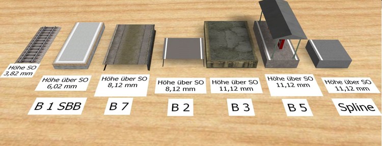

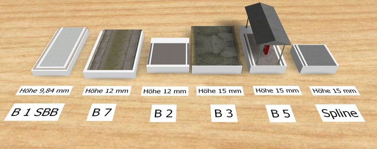

Auf Grund dieser Angaben habe ich einige ausgewählte Bahnsteige im Massstab H0 aus unserem Katalog überprüft. Das Ergebnis zeigt das folgende Bild:
Daraus ergibt sich für mich die Frage, warum die von mir ausgewählten Bahnsteige alle nicht der NEM entsprechen ? Sollten unsere Modellbauer zukünftig bei Bahnsteigen die NEM berücksichtigen ? Wer kann etwas dazu sagen ?

Da sich die Bahnsteighöhen nach NEM auf die Höhe über Schienenoberkante beziehen, habe ich bei den im oberen Bild ausgewählten Bahnsteigmodellen die Höhe der Bahnsteigkante über Schienenoberkante dargestellt.
Wenn man nun davon ausgeht, dass die NEM nur empfehlenden Charakter haben, kommen z.B. die Modelle B 7 und B 2 diesen Empfehlungen schon sehr nahe.

welche Spurweite hast du benutzt? Ich nehme an Spur N. Hochgerechnet wären das bei B2 und B7 knapp 1,30 m ab SO. Bei gleicher SO und Spurweite H0 würde die Höhe ca.0,70m betragen. B3/B5 und Spline wäre die Höhe (H0) dann schon: 0,97m. Für die Berechnung habe ich dein unteres Bild herangezogen. Ich finde das diesbezüglich etwas Handlungsbedarf besteht und wir uns auf ein gutes Maß einigen sollten.
Gruß Karl
Hallo Karl,
ich habe die Spur H0 benutzt. Bei einem Märklin C-Gleis beträgt die Schienenoberkante 3,82 mm.

Ich habe die gängigsten Höhen für Deutschland (teilweise auch für die Schweiz und Österreich gültig) in folgender Tabelle zusammengefassst und die Bahnsteighöhen der existierenden MBS-Modelle gegenübergestellt.
Hierbei ist zu berücksichtigen, dass die meisten Modellbahnsteige für die älteren MBS-Versionen bis V4 gebaut wurden, als das Standardgleis noch eine Höhe der Schienenoberkante (SO) von 5,44 mm besaß.
Trotzdem finde ich, dass die existierenden Bahnsteige aller Varianten gerade auch in der aktuellen MBS-Version V5 zu bestimmten Vorbild-Höhen (zumindest angenähert) passen.

im Notfall kann man ja in einer bestimmten ANlage "Etwas zu hoch geratene" Bahnsteige etwas absenken. Das "unterfüttern", wenn der Bahnsteig zu niedrig erscheint, dürfte dann doch etwas diffiziler sein. Das meine SBB-Bahnsteige bid MBS V4 tatsächlich zu niedrig waren, ist mir auch erst jetzt aufgefallen. In V5 mit der Abrollhöhe 3,82 mm beim H0-Gleis sind es aber nur noch 0,3 mm Unterschied zum Vorbildmaß (die Schweiz hat einheitölich 550 mm Bahnsteighöhe bei den Normalspurstrecken), sodass ich da auch keinen Anlass sehe, diese zu ändern. Also keine Sorge - wegen der Bahsteighöhe baue ich die Gotthard-Anlage nicht um. :D
