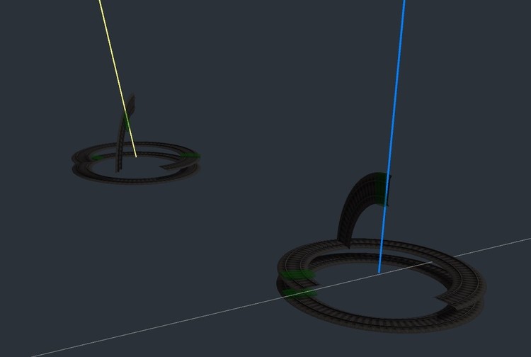

h.w.stein-info Geschrieben 23. September 2020 Geschrieben 23. September 2020 Hallo Modellbahnfreunde und Modellbauer Thema " Show down " : Hoffe es ist richtig geschrieben in diesem Sinne ! Lasershow auf Veranstaltungen ..... Kirmis ; Freizeitpark ; Stadtfeste oder ; oder ... Mein Video Beispiel hier : https://youtu.be/k65c4aIz_is Hier sind es nur mal 2 Laser mit unterschiedlichen Farben , die könnten auch alle Farben darstellen ( mit Farbwechsel ) - einfach halber hab ich es auf einer Farbe gelassen . Der Trick mit Gleisen und Dummy-Antrieb ( unsichtbar ; in einer Ebene zugeteilt ) . So sieht es im Bild aus von der Bewegung .... Viel Spass zum Nachbauen oder auch als Modellbau ! Viele Grüße HnS

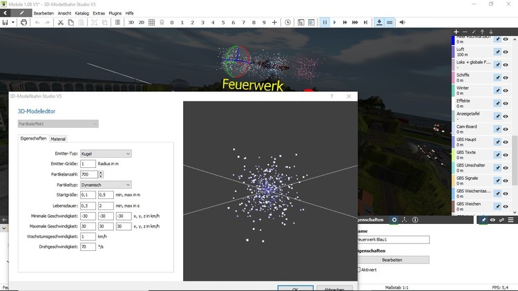

Andy Geschrieben 26. September 2020 Geschrieben 26. September 2020 vor 2 Stunden schrieb h.w.stein-info: und Andy schaut es sich an Hallo Hans, ich lasse mir Deine Spezialitäten doch nicht entgehen. Diese Kirmesversion hat jetzt schon ein paar Jahre Lasertechnik dazu gewonnen. Schön gemacht! Jetzt noch das Feuerwerk dazu. Tip: Partikel! Gruß Andy
h.w.stein-info Geschrieben 26. September 2020 Autor Geschrieben 26. September 2020 (bearbeitet) Hallo Andy Jetzt bist Du dran ! Feuerwerk für die neue Version 6 bitte ! Ich bekomme nur Haferflocken ....... Schneeflocken i Viele Grüße HnS Bearbeitet 26. September 2020 von h.w.stein-info Verbesserung

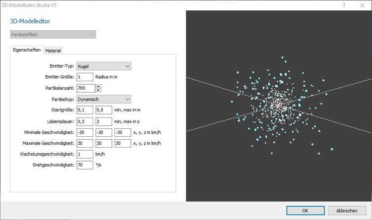

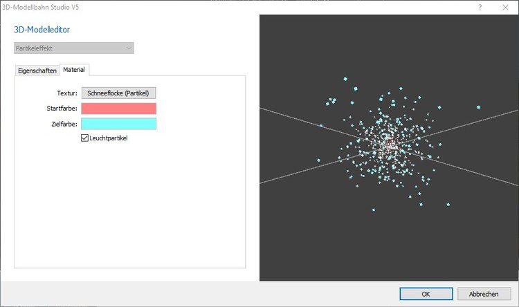

Andy Geschrieben 26. September 2020 Geschrieben 26. September 2020 Nochmal etwas größer, damit man es lesen kann. Und ja, Material ist die Schneeflocke! Gruß Andy
h.w.stein-info Geschrieben 28. September 2020 Autor Geschrieben 28. September 2020 Hallo Modellbahnfreunde Da keine Frage kam und doch Fragen kommen sollten ( vielleicht von Anfänger ) . Der Trick ist einfach , man nimmt eine externe Kamera ( aus dem Katalog ) und legt einen Zylinder vor der Kamera . Den Zylinder muss mit der Kamera verknüpft werden , die Kamera muss einen Dummy folgen ( hier ist es die Schrift die eine unsichbare Gleisführung oder virtuelle Spur folgt ) . Die Führung ist an den Rand der Schriftform gelegt worden , sobald der Dummy - Antrieb fährt geht die Kamera den Dummy-Antrieb nach . Weil der Zylinder verknüpft ist mit der Kamera sieht es so aus als geht der Zylinder der Schriftrand nach . Hier sollte die schnellste Geschwindigkeit gewählt werden ( max 330 km/h ) . Bei Farbwechsel müssen mehrere Zylinder an gleicher Stelle und Lage sein - hier kann man die sichtbar und unsichtbar umstellen lassen . Hilfreich ist hier die EV oder auch mit Lua die Steuerung zu regeln . Im Video sind mehrere Kameras mit je einen Zylinder an einer Stelle gebracht , so dass es aussieht es sei nur ein Lasergerät . Man könnte hier einen Scheinwerfer als Laser nutzen - Scheinwerfer ist im Katalog von " fmkberlin " Frank . Wie Andy schon erwähnte kann man auch ein Feuerwerk realisieren , natürlich besser bei Nacht . Viele Grüße HnS
