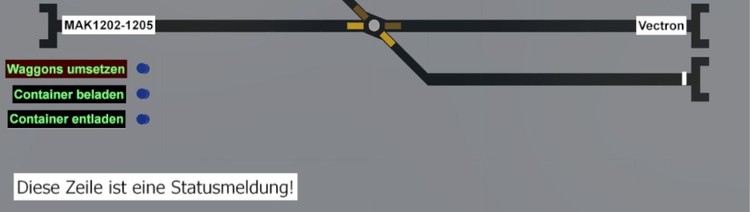

Hallo
Ich zeige in einem Textfeld im GBS den Loknamen an.
Außerdem ist sie dort in einer Variablen als Objekt hinterlegt.
Jetzt würde ich gerne auf das Textfeld klicken und die dort angezeigte Lok selektieren, damit ich sie bewegen kann, ohne jetzt eine speziellen Fahrtregler zuzuweisen.
Gibt es einen Lua Befehl oder könnte man einen bereitstellen? @Neo
Thomas
