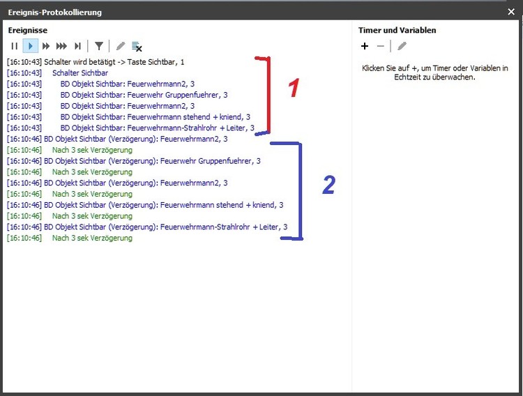

Ich versuche gerade eine Gruppe von Feuerwehrleuten (5) nacheinander sichtbar zu machen (die Reihenfolge ist unwichtig).
Nach einigen Versuchen bin ich auf diesen Foreneintrag gestoßen, bekomme es aber nicht gelöst. Ich habe je Feuerwehrmann 3 Sek. Verzögerung eingestellt. Aber sie werden immer alle gleichzeitig sichtbar (nach Ablauf der 5x3 Sekunden). Abschnitt 1 im Dialogprotokoll erscheint sofort nach Betätigen der Taste, Abschnitt 2 nach den Besagten 5x3 Sekunden.

diese Funktion wird sofort bei Betätigung des grünen Tasters ausgeführt:
local t = layout:getEntitiesByKeyword("FW-Mann")
  for i, Wdh in ipairs(t) do
    $("BD Objekt Sichtbar"):invoke(Wdh, 3)
  end
Du sagst also in blitzschneller Folge für jeden Feuerwehrmann: "Warte 3 Sekunden, und dann zeige ihn"
Anders gesagt: Du startest für alle Feuerwehrmänner zugleich eine verzögerte Aktion.
Deshalb tut es nicht, was es tun soll.
Die Wiederholung ist hier das falsche Mittel.
Du willst nach und nach eine Liste abarbeiten. Das ist etwas anderes.

Hallo Siggi,
der wichtige Unterschied ist dieser hier:
vs
$("Fahrzeug starten"):invoke(Wdh, i)
Während du für jedes Ereignis eine konstante Pause von 3 Sekunden verwendest, übergebe ich für jedes Ereignis eine andere Dauer, und zwar "i", also 1, 2, 3 usw. Dadurch starten die Autos zu unterschiedlichen Zeitpunkten.
Die Ereignisse bekommen sozusagen einen Zeitzünder mit auf den Weg 9_9
