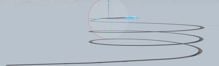

Sehr schön, die neue Form einer Spirale und von rampe zu bauen; Die Züge fahren reibungslos auf der Strecke.
Aber ich vermisse die abrundung der Tracks am Anfang und am Ende.
Das Platzieren von geraden Stücken am Ende, um manuell eine Rundung vorzunehmen, ist nur möglich, wenn die Spirale (oder Halbspirale) mit einem geraden Stück beginnt und endet.
Wenn Sie eine gerade Spur direkt auf der Spiralkurve platzieren, wird die Spur um ihre Achse gedreht.
Hat jemand einen Vorschlag, wie dies behoben werden kann?
Und wie kann ich meine Spiralbiegungen von V5 auf V6 einstellen, damit ich die Abrundung behalten kann?
Weil ich aus einem früheren Beitrag verstanden habe, dass dies auf einmal und automatisch funktionieren würde.

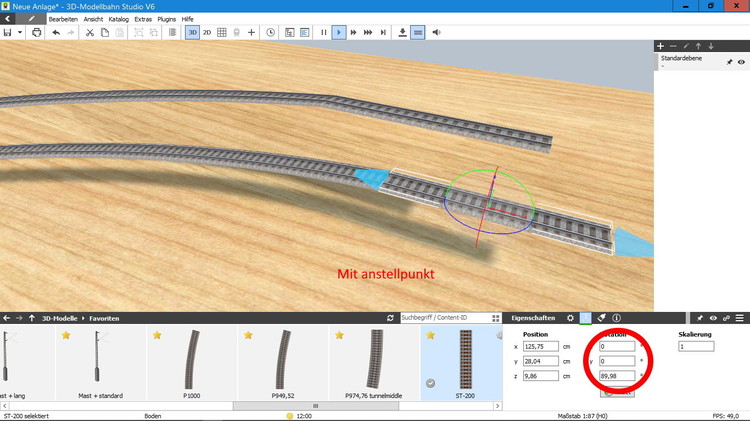

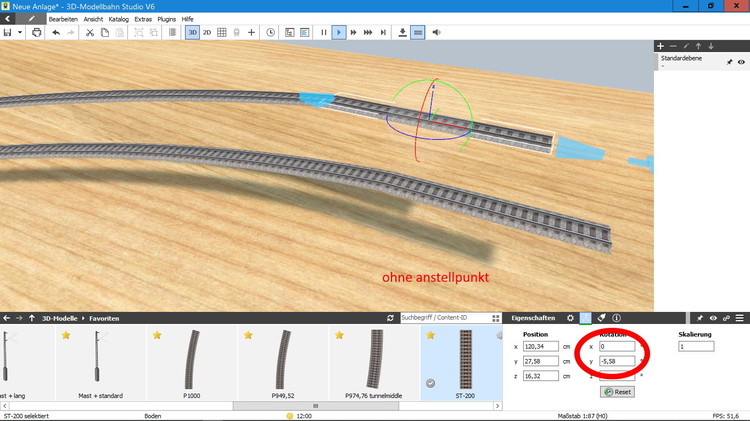

vor einer Stunde schrieb hubert.visschedijk:
Ich habe bereits herausgefunden, wie ich das lösen kann.
Durch Verbinden der Spirale oder Halbspirale mit einer anderen Spur. (anstellen)
Also nicht sofort anheben, ohne Verbindungspunkt am Ende.
viele grusse
(Nur ein Foto, um es zu zeigen, aber dennoch weicht die Spur leicht ab, wenn der gerade Abschnitt der Spur korrigiert wird.)
