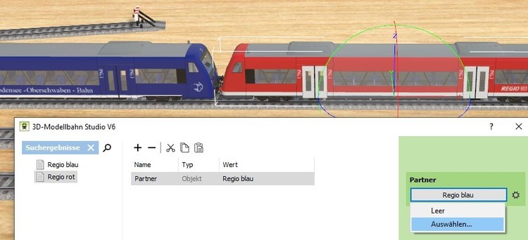

oberrrrroller Geschrieben 18. Oktober 2020 Geschrieben 18. Oktober 2020 Hallo MBS-Fans, habe auf die Schnelle nix zu meinem Problem im Forum gefunden. Mehrere Züge sollen im Bahnhof halten und später in entgegengesetzter Richtung den Bahnhof mit positiver Geschwindigkeit wieder verlassen. Dazu habe ich in der EV für jeden Zug einen Eintrag erstellt zum Umstellen der Modul-Variable (siehe Bild Anhang). Der Triebwagen mit der Bezeichnung "BR646_11_R" (rot gekennzeichnet) fährt von links ein, dann wird die Modul-Variable umgestellt, so dass der Triebwagen mit der Bezeichnung "BR646_11_L" (lila gekennzeichnet) später wieder mit positiver Geschwindigkeit nach links ausfahren kann. Jetzt mein Problem: bei mehreren Bahnhöfen und 10 Zügen bläht es die EV ganz schön auf. Kann man das mit Lua oder irgendwie anders kürzer gestalten? Vielen Dank für euere Hilfe. Gruß Frank
Goetz Geschrieben 18. Oktober 2020 Geschrieben 18. Oktober 2020 Du musst für eine Verallgemeinerung dem roten Wagen sagen, wie sein lila-farbener Partner heißt (und umgekehrt) Oder du fragst im Ereignis nach, wer angekuppelt ist. Das geht auch. Des weiteren brauchst du als Auslöser einen Kontakt und nicht das Gleis. Weil der Kontakt dir in der EV sagt, wer ihn überfahren hat. Das Gleis teilt dir das nur in Lua mit. Jetzt brauchst du keine Bedingung mehr. Stattdessen schreibst du die EV so, dass du im Auslöser fragst, wer sein Partner ist. Und den speicherst du in deiner Modulvariablen.
oberrrrroller Geschrieben 18. Oktober 2020 Autor Geschrieben 18. Oktober 2020 Hallo Goetz, danke für deine schnelle Hilfe. Aber irgendwie stehe ich auf dem Schlauch. Wie sage ich dem roten Wagen, wer sein Partner ist (und umgekehrt). Es soll ja für 9 weitere Zuggarnituren gelten, ohne jede namentlich aufzulisten. Also die Modul-Variable HBFG1L mit Namen "BR646_11_R" umbenennen in "BR646_11_L", " BR646_12_R" in " BR646_12_L" usw. Da blicke ich noch nicht so richtig durch. Gruß Frank
Goetz Geschrieben 18. Oktober 2020 Geschrieben 18. Oktober 2020 vor 1 Minute schrieb oberrrrroller: Wie sage ich dem roten Wagen, wer sein Partner ist (und umgekehrt) Indem du es in eine Objektvariable einträgst.
Goetz Geschrieben 18. Oktober 2020 Geschrieben 18. Oktober 2020 (bearbeitet) Der wichtigste Trick, den du lernen musst, ist der relative Bezug. Das heißt, dass du nicht sagst "Fahrzeug XYZ", sondern "Auslöser" (= das Fahrzeug, dass gerade dieses Ereignis ausgelöst hat) Beim Auslöser musst du eventuell den richtigen Typ aus einer Liste auswählen. Wenn z.B. ein Fahrzeug einen Kontakt betritt, dann sind an diesem Ereignis zwei Objekte beteiligt: Kontakt Fahrzeug Hier findest du eine Beispielanlage, die ich für deine Aufgabenstellung gebastelt habe: E9EEBD99-AC89-4252-ACA9-3508F5C893DD Ergänzung: Das geht übrigens noch viel einfacher, denn in V6 kannst du auch direkt fragen, wer auf dem Kontakt steht und ihm sagen, dass er mit umgekehrter Fahrtrichtung losfahren soll. Aber damit lernst du nicht, was relative Bezüge und Objektvariablen sind und wie man sie einsetzt. Deshalb bin ich näher an deinem Denkansatz geblieben und habe im Signal das Fahrzeug gespeichert, welches losfahren soll. Bearbeitet 18. Oktober 2020 von Goetz Ergänzung
HaNNoveraNer Geschrieben 18. Oktober 2020 Geschrieben 18. Oktober 2020 (bearbeitet) Hier auch: (Götz war 5 Min. schneller) Zugwechsel.mbp Modulvariable wird gesetzt bei betreten Kontakt. Partnerzug steht in Variable des bremsenden Zuges. Geschwindigkeitsaktivierung dann immer positiv für Zug in Modulvariable. Antrieb immer das führende Fahrzeug. Wie Du es wolltest. Gruß Thomas Bearbeitet 18. Oktober 2020 von HaNNoveraNer
