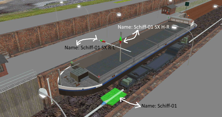

für mein Schiff-01 habe ich folgende SX Anrtiebe verbaut Schiff-01 SX R-L (zum seitlichen versetzen des Schiffes) und Schiff-01 SX H-R (zum Heben und Senken)
Nun habe ich 10 Schiffe und will aber nicht 10x Abfragen welches Schiff gerade in der Schleuse ist, also packe ich den Schiffsnamen in eine Variable hier die Variable S-Name1. Aber wie kann ich die SX Antiebe in eine Variable packen ?
Gruß Axel

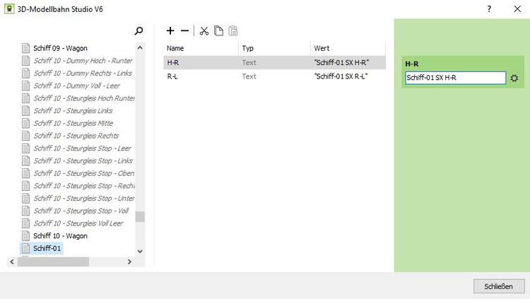

da habe ich mich nicht klar genug ausgedrückt. Es handelt sich nicht um Animationen sondern um verknüpfte Antriebe ( Fahrzeuge). Die Anlage hatte ich einmal für Version 4 gebaut und bin jetzt dabei die EV für Version 6 zu verschlanken.
In den Dummy-Antrieb Schiff-01 habe ich folgende Objekt-Variablen als Text hinterlegt
In den Objekt-Variablen stehen die Namen der SX Antriebe.
Jetzt möchte ich nicht 10x abfragen welches Schiff gerade geschleust wird um dann den richtigen Antrieb fürs Heben und Senken eine Geschwindigkeit zuzuweisen. Am Ende sollte es so aussehen das der SX Antrieb vom Schiff in einer Variable steht. Damit ich sagen kann Fahrzeug (aus der Variable H-R) auf Geschwindigkeit -1 setzen.
Gruß Axel

Hallo Axel,
ändere den Typ deiner H-R und R-L-Variablen von Text nach Objekt und wähle die entsprechenden SX-Antriebe aus.
Anschließend kannst du dich in der EV ausgehend vom Antrieb, der das Schiff bewegt, zu den anderen Antrieben durchhangeln:
In diesem Fall ist Fahrzeug der Schiffsantrieb, der eine Verknüpfung zu dem Schiff besitzt, das wiederum eine Variable besitzt, die mit den anderen Antrieben verknüpft ist.
