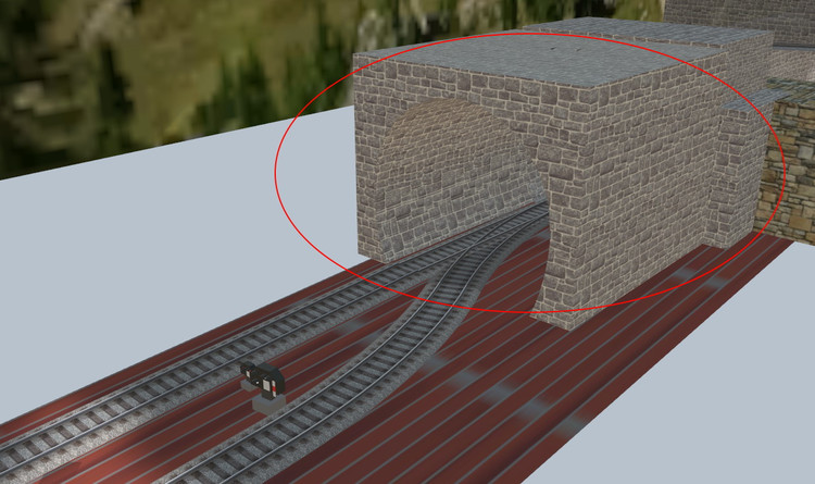

Ursache für die 180°-Drehung ist der Tunnel am Ende des Bahngleises:
Dieser Tunnel ist als Weiche definiert mit einer Bahn-Spur, die exakt am normalen Gleis beginnt. Wenn jetzt ein Zug das Gleis befährt, wählt das Studio beim Übergang zum nächsten Gleis die Spur, die am nächsten liegt, und das ist in deinem Fall die Tunnel-Spur.
Dieses Problem gibt es auch schon in V5, du hattest bisher lediglich Glück, dass das Studio bei dir zufällig das eigentliche Nachbargleis beim Befahren ausgewählt hat, und nicht das Tunnelgleis. Das hätte dir dort aber genauso passieren können. Wenn du in V5 das Gleis hinter dem Tunnel löschst, erhältst du das gleiche Verhalten wie in V6.
Vermutlich hast du den Tunnel in V5 über die Ersetzen-Funktion an dem Gleis ausgerichtet, indem du die Weiche durch den Tunnel ersetzt hast. Dabei hat der Tunnel die beiden Weichenspuren angenommen. Das war schon damals nur ein Hack, weil eben solche Probleme entstehen können. Heute kannst du Tunnel deutlich komfortabler an Gleisen ausrichten, in dem du die neue Funktion "Pfad folgen" nutzt.
Lösche die zusätzliche Bahn-Spur deines Tunnels (und aller anderen Tunnel), um das Problem auf deiner Anlage zu beheben.

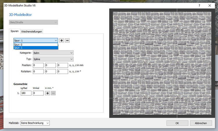

Das stimmt nur zur Hälfte, denn die "Tunnel-Weiche" besitzt auch eine zweite Spur, die als Bahn deklariert ist, und diese verursacht dein Problem:
Wenn du die zweite Spur löschst, verschwindet dein Problem.
