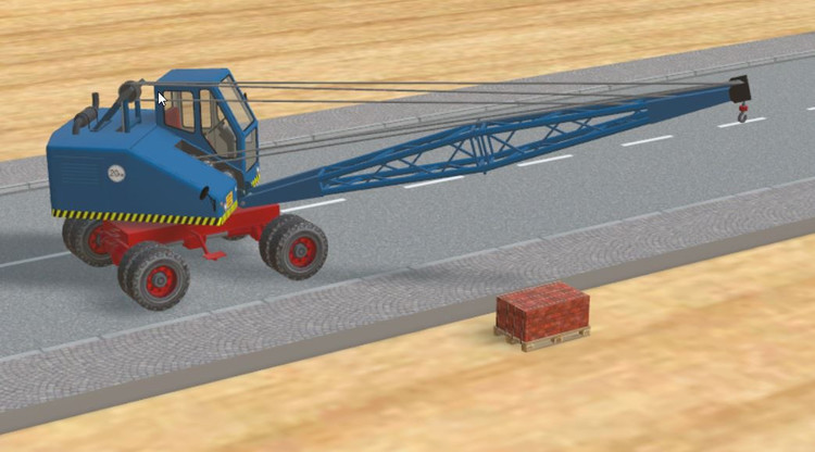

Schade, ich kriege das mit dem Kran noch nicht hin.

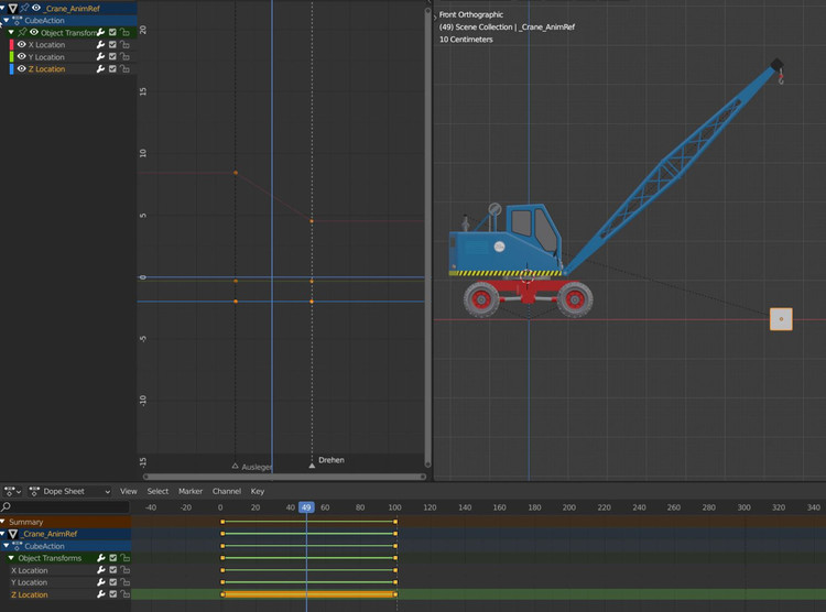

Animation 1-100 = Ausleger hoch,runter
Animation 101 - 300 = Kran drehen
Animation 301 - 450 = Haken mit Seil heben,senken
Drehen tut der Kran linar von 0 - 360 Grad.
Trotzdem trifft er das Ladegut nicht.
Der Ausleger kommt garnicht an die richtige Position.
Dem habe ich ein _AnimRef Objekt gegeben, das in der Animation linear vom Innenrand bis Außenrand des _Reach Bereichs läuft.
Trotzdem stimmen die Positionen alle nicht :-(
In diese Position fährt der Kran. Der Haken geht einmal runter ins Leere und wieder hoch.
Kann man irgendwie erkennen, was falsch sein könnte?

Die Drehung passt jetzt.
Da war doch noch nicht alles linear.
Aber der Ausleger positioniert sich immer noch falsch, obwohl der Haken genau dem AnimRef Objekt folgt und dieses linear bewegt wird.
Hallo Thomas,
hast du auch den haken richtig benannt? _Crane_Hook
Hier nochmal wie die Objektstruktur aussehen muss.
LG Ronald
Bearbeitet von RoniHB
anpassung
Ja, war alles gut.
Es lag unter anderem an einem Seil, das ich nicht in der Animation hatte, das war immer um ein paar zehntel Grad schief.
Das hat sich dann aufsummiert, bis der Haken ganz unten war :-(
Jetzt hab ich nur noch eine Frage zur Ausrichtung des Ladeguts am Haken.
So ein Bagger nimmt das ja irgendwie auf.
Wie erreiche ich, daß er es auch in einer gewünschten Ausrichtung wieder abstellt?
Dazu müßte er es automatisch für die Zielposition ausrichten?

Das regelt die Kranfunktion automatisch. Der Haken richtet sich beim Aufnehmen am Ladegut aus und beim Absetzen an der Abstellfläche. Dafür ist die Animation des Hakens Drehung um 360°.
_Crane_3_Ori_X;121;180 in der .anim Datei
Sehr schön, damit ist die Kranfunktion fertig für Haken und Elektromagneten.
Jetzt gibt es nur noch kosmetische Anpassungen...
