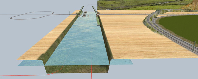

simonjackson1964 Geschrieben 6. Dezember 2020 Geschrieben 6. Dezember 2020 The four vessels shown above are all sitting locked onto a virtual track a little way beneath the surface of the water. The collier at the front is about right. The tramp steamer (actually listed as a fishing boat, but she looks a tramp steamer to me) is sitting so high out of the water, she might actually capsize from the weight of her superstructure. The third ship is the empty collier. I couldn't find any lifeboats to put around her, but she's clearly going down... And lastly, the passenger ship, once again sitting at just about the right depth. Is there any way this could be sorted out so that all water vehicles with engines latch onto the virtual track at the same height? I'm not meaning the decks, that would actually be unrealistic, but maybe 1 mm below the plimsoll line? Maybe have empty cargo ships sit higher that laden ones... In fact on the big container ship they could be animated to set the "keel depth" depending on how many containers are sitting on the deck. (Best translation Google would give me) Die vier oben gezeigten Schiffe sitzen alle auf einer virtuellen Spur etwas unter der Wasseroberfläche. Das Kohleschiff vor uns ist ungefähr richtig. Der Trampdampfer (eigentlich als Fischerboot aufgeführt, sieht für mich aber wie ein Trampdampfer aus) sitzt so hoch aus dem Wasser, dass er aufgrund des Gewichts seiner oberen Struktur umkippen könnte. Das dritte Schiff ist das leere Kohleschiff. Ich konnte keine Rettungsboote finden, die ich um sie herum stellen könnte, aber sie geht eindeutig unter ... Und schließlich das Passagierschiff, das genau in der richtigen Tiefe zurück ist. Gibt es eine Möglichkeit, dies so zu arrangieren, dass alle motorisierten Wasserfahrzeuge auf der virtuellen Route auf derselben Höhe einrasten? Ich meine nicht die Decks, das wäre unrealistisch, aber vielleicht 1 mm unterhalb der Plimsoll-Linie? Vielleicht sind leere Frachtschiffe weiter oben als beladene ... Tatsächlich könnten sie auf dem großen Containerschiff animiert werden, um die "Kieltiefe" abhängig von der Anzahl der Container auf dem Deck anzupassen

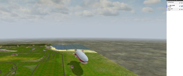

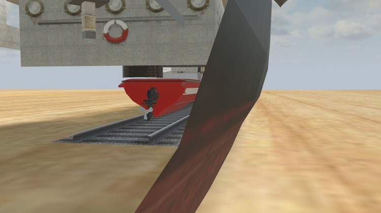

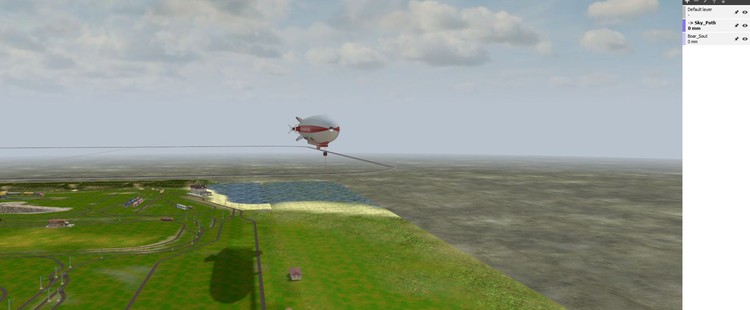

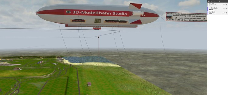

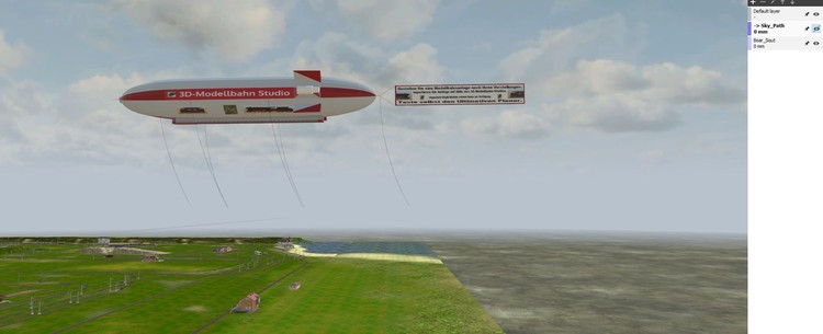

Dad3353 Geschrieben 14. Dezember 2020 Geschrieben 14. Dezember 2020 (bearbeitet) Am 14.12.2020 um 00:17 schrieb simonjackson1964: ...Why complicate things by putting stuff on different layers, when having one layer with everything on means I know where everything is?... Erweitern I have a similar situation on a layout, with a Zeppelin airship, not a canal boat. I have a track in the sky, with a little tram running around it, carrying the balloon on its back. Here's some pictures. First, the airship flying sedately along (Layer invisible...) ... Ich habe eine ähnliche Situation auf einem Layout, mit einem Zeppelin-Luftschiff, nicht einem Kanalboot. Ich habe eine Spur am Himmel, um die eine kleine Straßenbahn fährt, die den Ballon auf dem Rücken trägt. Hier sind einige Bilder. Zuerst fliegt das Luftschiff ruhig entlang (Schicht unsichtbar ...) ... The Reality made visible, showing the track and the tram porter ... Die Realität wird sichtbar gemacht und zeigt die Strecke und den Straßenbahnportier ... In the background, just beneath the tram, one may see another track, laid vertical, with a tiny shunter. Once the Zeppelin has made its circuit, this shunter is triggered, and the whole 'track in the sky' is slowly lowered to the ground, whilst the tram continues, giving the illusion of a landing ... Im Hintergrund, direkt unter der Straßenbahn, kann man eine andere Spur sehen, die vertikal mit einem winzigen Rangierer verlegt ist. Sobald der Zeppelin seine Runde gemacht hat, wird dieser Rangierer ausgelöst und die gesamte "Spur am Himmel" wird langsam auf den Boden abgesenkt, während die Straßenbahn weiterfährt, was die Illusion einer Landung vermittelt ... Here's the ship near the ground; the little shunter is near the end ... Hier ist das Schiff in Bodennähe; Der kleine Shunter ist kurz vor dem Ende ... And now the same, but with the sky track in its normally invisible state ... Und jetzt das gleiche, aber mit der Himmelsspur in ihrem normalerweise unsichtbaren Zustand ... I find Layers to be very useful, especially when mixing roads and rail, for instance, or having independent cycle lanes, where the bikes ride in opposite directions, ostensibly on the same cycle lane. Smoke and mirrors, of course, but isn't it all..? Just sayin'; hope this helps. Ich finde Layer sehr nützlich, insbesondere wenn Straßen und Schienen gemischt werden oder wenn unabhängige Radwege vorhanden sind, auf denen die Fahrräder in entgegengesetzte Richtungen fahren, angeblich auf demselben Radweg. Rauch und Spiegel natürlich, aber ist das nicht alles? Ich sag bloß'; hoffe das hilft. Douglas Bearbeitet 14. Dezember 2020 von Dad3353
