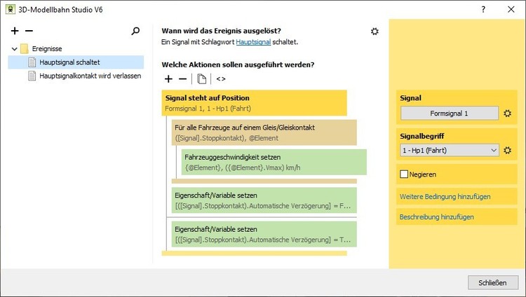

Neo Geschrieben 23. Januar 2021 Geschrieben 23. Januar 2021 Hallo, vor 2 Stunden schrieb elefant65: Wie mache ich das, wenn eine Lok auf einem Gleiskontakt steht und durch eine Signalöffnung die vmax erhalten soll? Dann ist die Lok ja nicht Auslöser und ich kann als Fahrzeugobjekt nur eine konkrete Lok auswählen. in diesem Fall kommen Wiederholungen ins Spiel, konkret Für alle Fahrzeuge auf einem Gleis/Gleiskontakt. Innerhalb der Wiederholung hast du analog zu den Auslösern direkten Zugriff auf das Fahrzeug. Viele Grüße, Neo
Goetz Geschrieben 23. Januar 2021 Geschrieben 23. Januar 2021 (bearbeitet) In der EV sieht Neos Vorschlag dann so aus: Wichtig: Im Signal ist der zugehörige Kontakt in einer Objektvariablen hinterlegt. Unter der folgenden ID findest du die Beispielanlage mit dieser EV (als Entwurf) EE443BD6-5EE7-4873-B483-0FDAF780752C Lieben Gruß Götz Nachtrag: Das Beispiel enthält noch einen Schönheitsfehler. Angetriebene Fahrzeuge ohne Vmax Variable verursachen eine Fehlermeldung. Eigentlich müsste man noch innerhalb der Schleife in einer zweiten Bedingung prüfen, ob die Variable Vmax existiert. Bearbeitet 23. Januar 2021 von Goetz

Goetz Geschrieben 23. Januar 2021 Geschrieben 23. Januar 2021 vor 3 Minuten schrieb elefant65: so ganz ist mir auch immer noch nicht klar, was da eigentlich genau abläuft Du hast eine Liste von Objekten - in diesem Fall alle Fahrzeuge in einem Zugverband. Die Wiederholung nimmt nacheinander jedes Objekt aus dieser Liste, gibt ihm temporär einen Namen (default: Wdh / in meinem Beispiel: Element) und führt dann die Aktionen in der Klammer für das Objekt mit diesem Namen durch. Der temporäre Name ist ein Hilfsmittel, damit man das Element im folgenden Schritt ansprechen kann.
