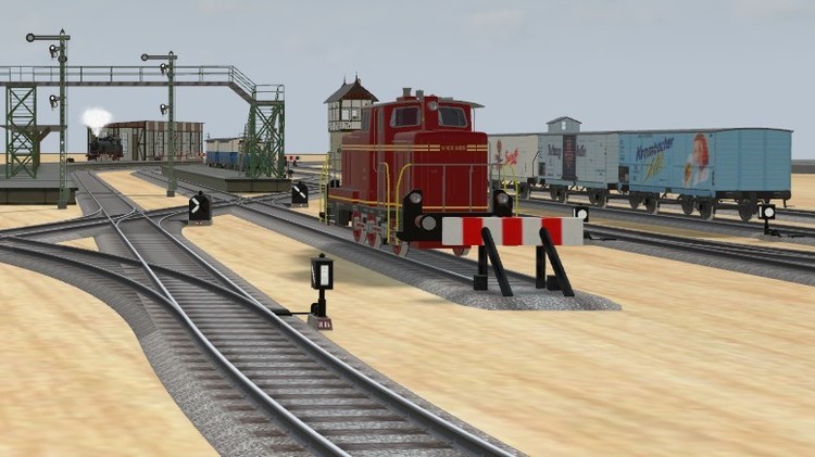

Wenn ich aus dem Cockpit auf meine Weichenstraße shaue, sehe ich wohl die Gleise. Aber ich sehen NICHT ob auf der erst-nächste Weiche mein Zug gerade aus, oder abzweigende ausf)hrt.
Ist es möglich um dies (so wie Wirklichkeit) zu sehen? Oder geht dies erst wenn die 3D-MDBS-software (in die Zukunft) erweitert ist?
Grüße,
Jan.
vor 31 Minuten schrieb fietsende:
Den Gleisen kannst du es nicht ansehen.
Aber du kannst eine Weichenlaterne mit der Weiche verbinden:

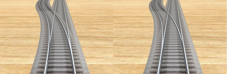

Hallo Jan,
wenn Du die Gleise aus den Unterkategorien der Kategorie "Verkehrswege\Gleise\Vorbild-orientiert" verwendest, kannst Du die aktuelle Stellung der Weichen von der Cockpit-Kamera aus tatsächlich sehen - sofern Du bei den Weichen die voreingestellte Variation beibehältst oder eine andere Variation verwendest, deren Variationsbezeichnung mit "W" beginnt. Diese besitzen ein spezielles Profil, bei dem "abstehende Weichenzungen" durch einen "aufgelegten Schatten" simuliert werden.
Die Gleise in den "Modellhersteller-Kategorien" besitzen nur die Variationen "Mit Bettung" und "Ohne Bettung", welche diese Funktionalität nicht besitzen.
