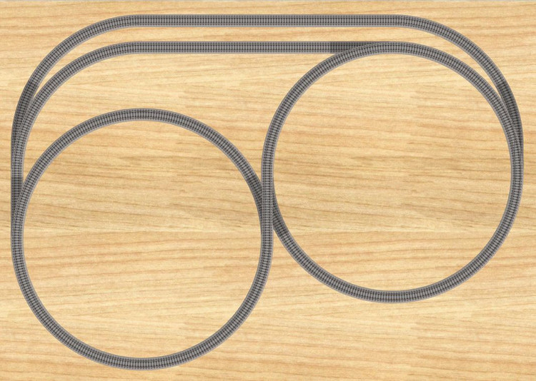

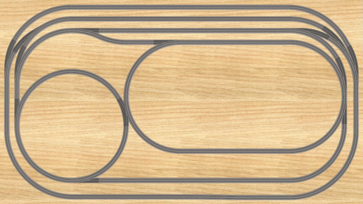

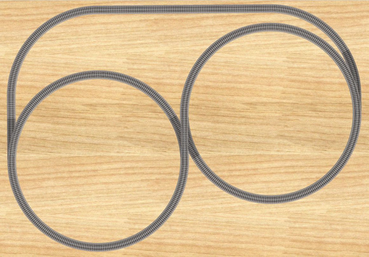

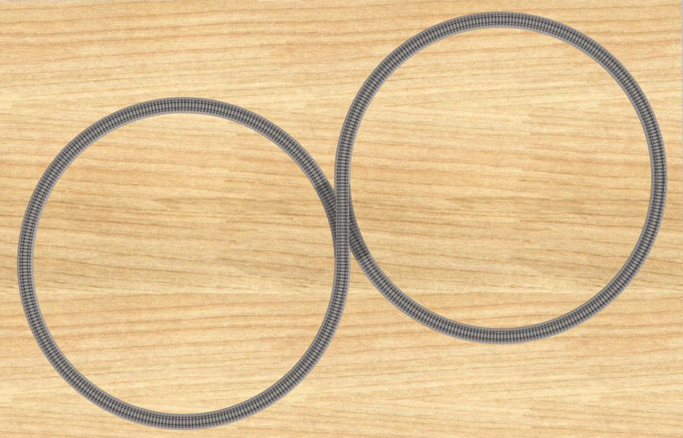

kürzlich habe ich mich an eine Geometrie-Spielerei mit Märklin M-Gleisen aus den 60er Jahren erinnert.
Durch das Mittelleiter-System konnten die "Spielkinder" ohne elektrische Probleme eine tolle Gleisanlage aus einer simplen "Acht" heraus aufbauen. Vor gut 30 Jahren habe ich schon einmal solche Varianten nach-konstruiert. Leider sind die Pläne irgendwann verloren gegangen.
Nun habe ich mich versucht zu erinnern und kurzerhand einige mögliche Variationen in MBS erstellt.
Zum Austesten und als Anregung steht das Projekt unter 4A2E4E98-05DF-4385-AFE5-22FEBEC5BC13 zur Verfügung.
Dazu einfach die einzelnen Ebenen ein- und ausblenden.
Viel Spaß
Andreas

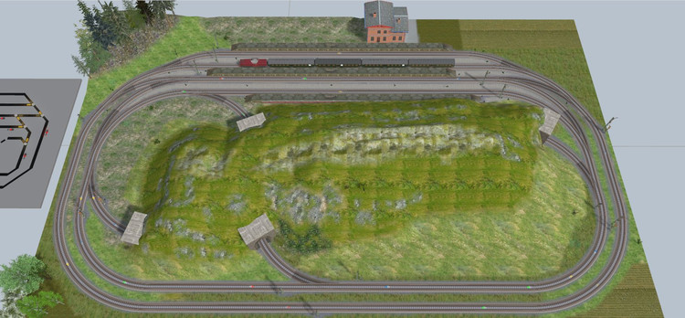

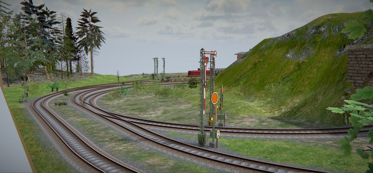

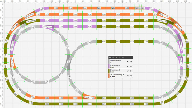

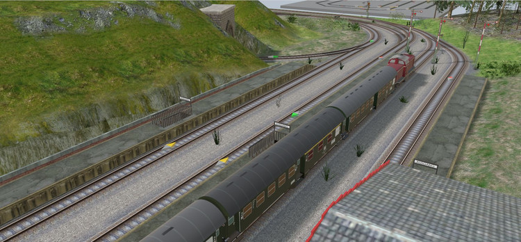

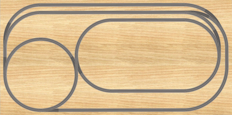

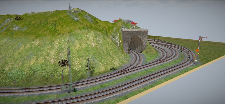

in diesem Beitrag möchte ich eine weitere Variante, diesmal eine "richtige Anlage" vorstellen. Die eigentliche "8" verschwindet größtenteils unter dem Berg.
Den Gleisplan habe ich in der Form aufbereitet, wie es früher für sog. Ereiterungsbausteine der Fall war. In grau also die Basis-8 und dann in den verschiedenen Farben die Gleise, die mit den jeweiligen Erweiterungen dazukommen.
Werden Gleise der Vorgänger-Variante durch Weichen der Erweiterung ersetzt, so wandern diese Gleise an eine andere passende Stelle der Anlage.
Durch die Signale und das GBS kann nun richtig Betrieb gemacht werden. "Grün" muß man selber schalten, nach Verlassen des jeweiligen Blocks fallen die Signale automatisch auf Hp0 zurück.
461212490_M-GleisAchtVarianteErweiterung.thumb.jpg.8b5382d794f8ca6e6d5f23a45959451d.jpgVar8-01.thumb.jpg.54d825282e9d5ccd01649d77a7500771.jpgVar8-02.thumb.jpg.cb75d3ccaf28cc130c74e69c04936743.jpgVar8-05.thumb.jpg.239214cc35104f4955f80c5228cb116c.jpgVar8-03.thumb.jpg.c04fe7ae71bae1003cd3aa0d0d7cf57e.jpgVar8-04.thumb.jpg.cb3068ae1b472f1c43b9b57634d1688e.jpgVar8-06.thumb.jpg.611522007ea4ece12b4793ee9fd0d407.jpg
