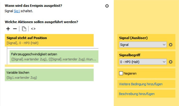

MS-Sandokan Geschrieben 24. März 2021 Geschrieben 24. März 2021 (bearbeitet) Hallo Leute ich hab mal ein Problem mit einem Signal und zwar folgendes. Das Sgnal holt sich aus einer Variablen "wartender Zug" den Zugnamen. Sowie das Signal jetzt auf "Fahrt" geht fährt der wartende Zug los. Soweit so gut, aber...... Wenn jetzt kein neuer Zug am Bahnhof einfährt und vor dem Signal steht, behält das Signal den Wert der Variablen "wartender Zug" des letzten Zuges im speicher. Das Ergebnis ist dann egal wo der letzte Zug auf der Anlage steht wenn das Signal auf "Fahrt" gestellt wird fährt der Zug los. Wie sag ich nun dem Signal das es die Variable "wartender Zug" löschen soll sowie dieser Zug durch ist ? Für ein bischen Hilfe wäre ich sehr dankbar. Beste Grüße MS-Sandokan Bearbeitet 24. März 2021 von MS-Sandokan

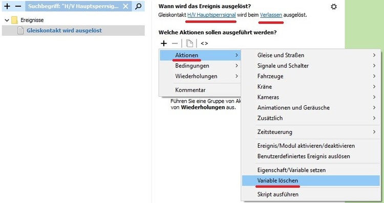

Goetz Geschrieben 24. März 2021 Geschrieben 24. März 2021 (bearbeitet) vor 20 Minuten schrieb MS-Sandokan: Wie sag ich nun dem Signal das es die Variable "wartender Zug" löschen soll Unter "Aktion" findest du "Variable löschen" in der Zeile direkt unter "Variable setzen" Bearbeitet 24. März 2021 von Goetz Bild hinzugefügt
MS-Sandokan Geschrieben 24. März 2021 Autor Geschrieben 24. März 2021 (bearbeitet) Hi Götz hab ich probiert. die Variable wird gelöscht aber leider geht dann die ganze Anlage immer auf Pause..???? Bearbeitet 24. März 2021 von MS-Sandokan Srennshot eingefügt

Goetz Geschrieben 24. März 2021 Geschrieben 24. März 2021 (bearbeitet) vor 27 Minuten schrieb MS-Sandokan: wenn ich das Signal auf Halt stelle passiert nichts erst wenn ich es wieder auf Fahrt stelle gehts sofort in die Pause Weil jetzt (wenn das Signal wieder auf Fahrt gestellt wird) eine Variable eingesetzt werden soll, die nicht mehr existiert. Du musst also beim Umschalten auf Fahrt erst prüfen, ob die Variable existiert, bevor du dann dem Zug aus dieser Variable einen Befehl erteilst. Beide Bedingungen lassen sich auch als eine Mehrfachbedingung zusammenfassen. Aber so schien mir deutlicher, worum es geht. Die Anlage geht übrigens bei Fehlern nur dann auf Pause, wenn das Protokollfenster geöffnet ist. Und dann steht in diesem Ereignisprotokoll auch eine rote Zeile, die einen Hinweis auf den Fehler gibt. Ein Doppelklick auf diese Zeile bringt dich direkt zum Eintrag in der EV, der den Fehler verursacht hat. Bearbeitet 24. März 2021 von Goetz Bild eingefügt
