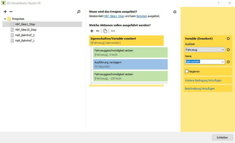

guenter.strickmann Geschrieben 16. April 2021 Geschrieben 16. April 2021 Hallo zusammen, ich habe ein Problem mit meinem Lint, der im Hauptbahnhof steht. In der Anlage Test_Halt fährt der Zug immer zwischen zwei Gleikontakten hin und her. So soll es sein. In der Großanlage soll er das auch machen. Allerdings tut er dies nur, wenn er vorwärts fährt. Fährt er rückwärts, ignoriert er die Haltpunkte. Ich finde den Fehler nicht. Habe schon zigmal die kurze Programmierung kontrolliert und auch die einzelnen Elemente des Zuges. Ich komme nicht druaf. Kann mir jemand einen Tipp geben. Schönes Wochenende Günter Strickmann Test_Halt.mbp Großanlage.mbp

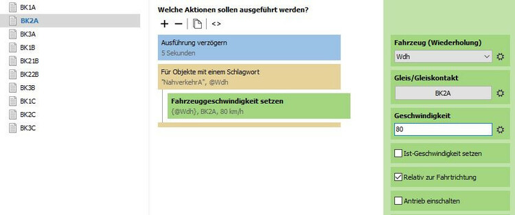

Andy Geschrieben 16. April 2021 Geschrieben 16. April 2021 Hallo Günter, die Reihenfolge der Variablen bei Hbf_Gleis10_Stop unterscheidet sich von den anderen. Gruß Andy
Goetz Geschrieben 16. April 2021 Geschrieben 16. April 2021 Guten Morgen, Günter vor 49 Minuten schrieb guenter.strickmann: Ich finde den Fehler nicht. im Halt_Bahnhof_1 hast du richtig die Elemente aus der Wiederholung in das Feld für Fahrzeuge eingesetzt: Beim Gleis10_Stopp steht "Wdh" im falschen Feld. Du verwendest das Schlagwort "Nahverkehr" in Fahrzeugen. Also bekommst du mit deiner Wiederholung alle Fahrzeuge. Die darfst du nicht in das Feld für Gleise oder Kontakte eintragen. Gruß Götz

Goetz Geschrieben 17. April 2021 Geschrieben 17. April 2021 (bearbeitet) Hallo Günter, vor 6 Stunden schrieb guenter.strickmann: Aber das war es letztendlich nicht. Doch, aber jetzt hast du den alten Fehler gegen einen neuen ausgetauscht. Du gibst jetzt beim Gleis 10 Stopp beides an: Die Fahrzeugliste und den Kontakt. Auf dem Kontakt kann sich aus der ganzen Liste aber nur ein Fahrzeug befinden. Alle übrigen Einheiten aus dem Zug stehen vor oder hinter dem Kontakt. Also bekommt nur die eine Einheit, welche sich genau auf dem Kontakt befindet, die Geschwindigkeit 0. Alle anderen behalten ihre Geschwindigkeit bei. Wenn du eine Liste mit Fahrzeugen hast, die auf 0 abgebremst werden sollen, dann musst du nicht angeben, an welchem Ort sie zu finden sind. Mit der Liste ist doch schon alles eindeutig benannt. Benutze immer nur eins von beidem. Gib entweder das Fahrzeug an, dessen Geschwindigkeit du ändern willst, oder den Ort, an dem das Fahrzeug zu finden ist. In der Testhalt würde es übrigens auch nicht funktionieren. Dort hält dein Zug nur deshalb an, weil das Gleis zu Ende ist. Gruß Götz Bearbeitet 17. April 2021 von Goetz

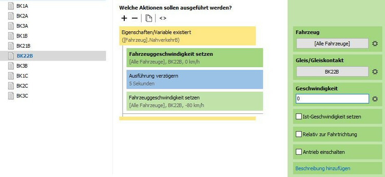

Andy Geschrieben 17. April 2021 Geschrieben 17. April 2021 (bearbeitet) EDIT: Götz hat's in der Zwischenzeit beschrieben. Hat bei mir länger gedauert, da ich letztlich auf ein anderes Problem gestoßen bin, aber Götz wird's gelöst haben. EDIT2 Ein Kommentar zu Götz' Antwort: In meiner Lösung hat sich das Problem ergeben, dass sich das Schlagwort über den ganzen Zug erstreckt hat und ich nicht mehr erkennen konnte, ob mit Antrieb oder ohne (siehe Bildchen). Dass man da nun mit einer Schleife arbeiten muß - mal ehrlich - wie soll ein Anfänger da drauf kommen, wenn sogar ich denke, dass da eine Schleife überhaupt nichts drin zu suchen hat? EDIT3: Wenn es sich schon so verteilt, dann würde ich bei den Eigenschaften etwas wie 'hat eingeschalteten Antrieb' mit zur Verfügung stellen. Ansonsten geht das langsam in Richtung überkandidelt. Gruß Andy Bearbeitet 17. April 2021 von Andy edit2
Andy Geschrieben 17. April 2021 Geschrieben 17. April 2021 Hallo @Goetz, das mit dem Gleisende in Test_Halt ist mir auch aufgefallen. Es ist in Deiner Version jetzt aber eben auch so, dass meine Bedingung noch außen rum muß, sonst wird in jedem Fall die Verzögerung und das finale Setzen der Geschwindigkeit ausgelöst. Wenn kurz vorher ein Nichtnahverkehrszug durchrauscht, ist die Bedingung für den nachfolgenden Zug 30 Sekunden lang betriebsblind... Gruß Andy

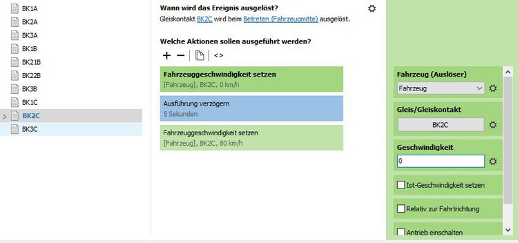

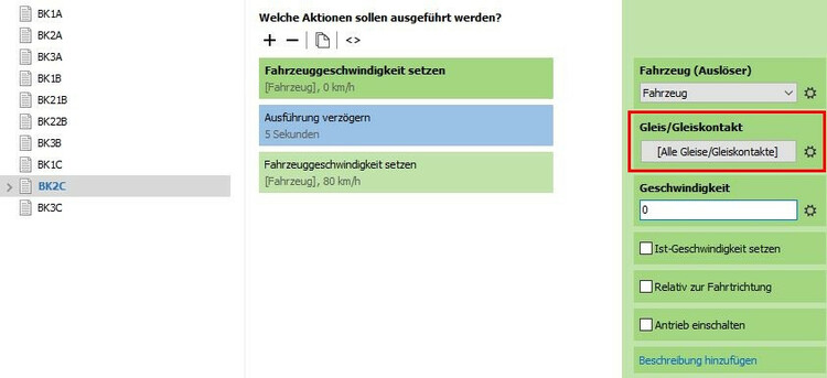

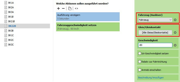

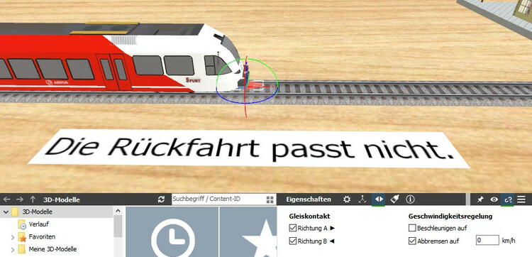

guenter.strickmann Geschrieben 17. April 2021 Autor Geschrieben 17. April 2021 Vielen Dank für diese rege Diskussion. Da habe ich viel gelernt. Aber ich muss doch nochmal das Thema aufmachen. Ich habe anbei die Strecke dreimal aufgebaut. Strecke A und B funktionieren, wenn man keine Gleiskontakte eingibt. Dann fahren die Züge ordnungsgemäß hin und her. Aber: Ein Eventsteuerung wirkt sich in dem Fall nicht nur auf den einen Zug auf, sondern auf alle. Man kann damit also nicht direkt nur einen Zug ansteuern, sondern immer alle. Wenn man in den Gleiskontakten den konkreten Gleiskontakt eingibt, funktioniert die Steuerung nicht mehr. Gleis C funktioniert so, wie BahnLand mir das geschildert hat. Aber bei mir funktioniert das nur mit dem dargestellten Zug. Die beiden anderen daneben gestellten Züge funktionieren bei mir nicht. Viele Wege führen nach Rom, aber so richtig glücklich ist das nicht. Schönen Abend noch Test_Halt.mbp

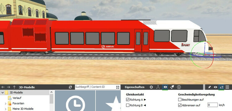

BahnLand Geschrieben 17. April 2021 Geschrieben 17. April 2021 Hallo Günter, Zunächst zu Gleis C (im Vordergrund): In den Ereignisdefinitionen spezifizierst Du in den Aktionen zum Setzen der Geschwindigkeit immer sowohl das auslösende Triebfahrzeug (Auslöser -> Fahrzeug) als auch den Gleiskontakt, an dem das Ereignis ausgelöst wurde. Dies bedeutet, dass die Aktion auf das auslösende Fahrzeug nur dann wirkt, wenn dieses sich über dem Gleiskontakt befindet. Beim dem von Dir eingesetzten Kurzzug vom Typ GTW ist das "Triebfahrzeug" länger als der "Anhänger", weshalb sich das Triebfahrzeug tatsächlich über dem Gleiskontakt befindet, wenn die Zugmitte diesen passiert. Deshalb funktioniert Dein Szenario mit dem Kurzzug. Wenn Du aber einen längeren Zug einsetzt, bei dem sich das Triebfahrzeug nicht in der Zugmitte befindet, ist dessen Position nicht über dem Gleiskontakt, wenn dieser durch das Passieren der Zugmitte ausgelöst wird. Deshalb werden hier die Aktionen "Fahrgeschwindigkeit setzen" in der obigen Ereignisdefinition nicht wirksam. Der Zug hält also nicht an, sondern fährt mit der reduzierten Annäherungsgeschwindigkeit durch. Nun wird zwar die Verzögerung aktiviert, aber nach Ablauf der Wartezeit befindet sich das Triebfahrzeug zumindest bei der Fahrtrichtung nach links weiterhin nicht über dem Gleiskontakt, sodass auch die Beschleunigung nicht wirksam wird. Damit die Geschwindigkeitszuweisungen unabhängig von der Position des Triebfahrzeugs ausgeführt werden, darf also in den betroffenen Geschwindigkeitszuweisungen der Gleiskontakt nicht angegeben werden. Dadurch, dass das Fahrzeug über "Auslöser -> Fahrzeug" adressiert wird, ist es immer eindeutig, solange sichergestellt ist, dass innerhalb des Zugverbands nur ein Triebfahrzeug eine aktuell zugewiesene Geschwindigkeit ungleich 0 besitzt. Zu Gleis B (in der Mitte): Auch hier liegt der Fehler in der Spezifikation des Gleiskontakts bei der Geschwindigkeitszuweisung. Diese funktioniert zwar bei dem für die Fahrtrichtung nach links zuständigen Gleiskontakt, weil hier das blaue Triebfahrzeug sich sowohl beim Betreten als auch nach dem Anhalten über dem Gleiskontakt befindet. Beim Gleiskontakt für die Gegenrichtung wird das Ereignis aber ausgelöst, sobald das erste Fahrzeug des Zuges den Gleiskontakt befährt, und das ist in dieser Fahrtrichtung nicht das Triebfahrzeug. Deshalb werden auch hier die beiden Geschwindigkeitszuweisungen aus der obigen Ereignisdefinition nicht wirksam. Dass der Zug hier trotzdem anhält, liegt daran, dass der Gleiskontakt als Bremskontakt definiert ist, also jeden sich nähernden Zug unabhängig von einer Ereignisdefinition bis zum Stillstand abbremst. Deshalb ist in diesem Beispiel die erste Geschwindigkeitszuweisung auf "0" nicht nötig. In der korrigierten Ereignisdefinition muss also in der verbliebenen Geschwindigkeitszuweisung wie bei Gleis C die Referenz auf den Gleiskontakt weggelassen werden. Da hiermit aber auch die Einschränkung auf das betroffene Fahrzeug wegfällt, muss stattdessen hier wie beim Gleis C das Fahrzeug über "Auslöser -> Fahrzeug" explizit ausgewählt werden. Sonst wird die Geschwindigkeitszuweisung für alle Fahrzeuge auf der Anlage wirksam. Die Bedingung "Variable [Fahrzeug].NahverkehrB existiert" ist in diesem konkreten Beispiel nicht notwendig und bringt auch nichts, weil Fahrzeuge ohne dieses Schlagwort durch die aktivierte Bremskontakt-Eigenschaft trotzdem angehalten würden. Sie macht deshalb nur Sinn, wenn die Bremseigenschaft des Gleiskontakts dann, wenn sich ein Zug ohne dieses Schlagwort nähert, bereits bei der Anfahrt (also z.B. an der Bahnhofseinfahrt) deaktiviert wird, damit der Zug erst gar nicht bei der Annäherung an den Gleiskontakt abgebremst wird. Dann wird in der obigen Ereignisdefinition auch tatsächlich die hier entfernte Bedingung benötigt, damit der passierende Zug nicht die Wartezeit und die anschließende Beschleunigung anstößt (es könnte ja sein, dass der Zug mit einer anderen Geschwindigkeit durch den Bahnhof fährt, die dann "überschrieben" würde). Nach dem der Zug ohne Halt durchgefahren ist, muss die Bremseigenschaft des Gleiskontakts natürlich wieder aktiviert werden (oder sie wird immer bei der Einfahrt des Zuges in den Bahnhof aktiviert oder deaktiviert - abhängig davon, ob der Zug das Triebfahrzeug das Schlagwort "NahverkehrB" besitzt oder nicht). Zu Gleis A (hinten): Der automatische Brems- oder Beschleunigungsvorgang bei der Geschwindigkeitsregelung des Gleiskontakts bezieht sich in Fahrtrichtung immer auf den Zuganfang. Deshalb befindet sich der Zug im obigen Bild bei der Fahrt von links nach rechts nach dem Anhalten links vom Gleiskontakt, also außerhalb des Bahnhofsbereichs. Das ist also ein "normales" Verhalten der Gleiskontakt-Bremseigenschaft. Auch hier verhindert die Referenz auf den Gleiskontakt bei der Geschwindigkeitszuweisung die Weiterfahrt, wenn der angehaltene Zug geschoben wird. Deshalb muss sie auch hier entfernt werden. Die "Wiederholung" ist damit sinnlos, da sie auf der Einschränkung der Fahrzeuge mit diesem Schlagwort durch den referenzierten Gleiskontakt basiert. Stattdessen muss dann auch hier bei der Geschwindigkeitszuweisung das auslösende Triebfahrzeug (Auslöser -> Fahrzeug) referenziert und bei einer gewollten Einschränkung auf Fahrzeuge mit dem Schlagwort "NahverkehrA" entsprechend dem Beispiel "Gleis B" die auszuführende Aktionsfolge (Verzögerung + Geschwindigkeitszuweisung) unter eine entsprechende Bedingung gestellt und gleichzeitig die Aktivierung/Deaktivierung der Bremseigenschaft des Gleiskontakts geregelt werden. Viele Grüße BahnLand
AndreasWB Geschrieben 18. April 2021 Geschrieben 18. April 2021 Hallo Günter, von meiner Seite "nur" mal eine Kurzfassung: In meiner EV (erst einmal nur interessant die unteren drei Einträge) ist der jeweilige Zug (sein Triebfahrzeg) der Auslöser. Daher wird bei der Abfahrt auch nur genau dieser Auslöser (dieses Triebfahrzeug) angesprochen. Somit ist diese EV vollkommen generalisiert - egal welcher Zug, egal welcher (MittenHalt-) Gleiskontakt, bzw wo dieser Zug dann zum Stehen kommt. Hauptsache, diese EV ist dem Gleiskontakt mittels Schlagwort (HaltMitte) zugeteilt. Gruß Andreas
