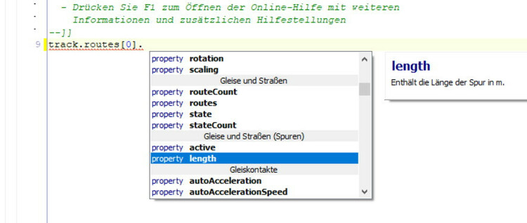

Hawkeye Geschrieben 20. April 2021 Autor Geschrieben 20. April 2021 Hallo @Neo, Am 20.4.2021 um 18:12 schrieb Neo: Hallo Hawkeye, schau dir mal die neue Beta-Version an, dort habe ich den Zugriff auf die Gleislänge per Lua eingebaut, auch wenn ich noch nicht so richtig nachvollziehen kannst, wofür du die Länge am Ende benötigst. Mir erscheint eine abstraktere Lösung durch Gleiskontakte und ähnliches sicherer. Viele Grüße, Neo Erweitern danke für die Antwort. Habe gerade die neue Beta geladen. Wie heißt den der Wert (property) nach dem ich suchen muß? Ich habe keine Veränderung in Lua festgestellt. VG Hawkeye

Neo Geschrieben 20. April 2021 Geschrieben 20. April 2021 Hallo Hawkeye, die neue Eigenschaft heißt length und ist Teil der Spur eines Gleises. Viele Grüße, Neo

Hawkeye Geschrieben 20. April 2021 Autor Geschrieben 20. April 2021 Am 20.4.2021 um 19:06 schrieb Neo: Hallo Hawkeye, die neue Eigenschaft heißt length und ist Teil der Spur eines Gleises. Viele Grüße, Neo Erweitern Nö, bei mir sieht das so aus. Version: Das ist die von heute. Length ist nicht dabei. VG Hawkeye
Neo Geschrieben 20. April 2021 Geschrieben 20. April 2021 Hallo Hawkeye, die Versionsnummer der aktuellen Beta lautet 6.2.1.0. Bitte prüfe einmal, ob bei dir ein Update zur Verfügung steht. Viele Grüße, Neo
Hawkeye Geschrieben 20. April 2021 Autor Geschrieben 20. April 2021 Am 20.4.2021 um 19:26 schrieb Goetz: Du weißt, dass das MBS den Bremspunkt für dich errechnet und den Zug so abbremst, dass er mit der Spitze genau am Gleiskontakt zum Stehen kommt, wenn du in diesem Kontakt die Option "Abbremsen auf 0 km/h" aktivierst? Erweitern Hallo Goetz, ja das weiß ich, ich will die Bahnhofsgleise aber nicht mehr mit Gleiskontakten für jeden möglichen Zug oder Zuglänge zupflastern. Meine Steuerung für einen Bahnhof sieht vor, das eben ein beliebig langer Zug der das Haltegleis betritt am Anfang, in der Mitte oder am Ende des Bahnsteiges halten kann. Hat das Bahnhofsgleis 2 Signale für Ausfahrten in Fahrtrichtung z.B. West und Ost, dann wird bei Zügen mit 2 Triebwagen und Ausfahrt gegen die Einfahrrichtung der Triebwagen gewechselt. (z.B. ICE, S-Bahn, VT461 gekoppelt) und nicht die Richtung wie es bei Zügen mit nur einer Lok nicht anders geht. (dito im Kopfbahnhof oder Stumpfgleis, Abstellgleis) Hast du ein langes Haltegleis und einen kurzen Triebzug (z.B. 2 x VT 641) dann beginnt die Verzögerung zeitversetzt zu einem ICE 4 mit 6 oder 8 Wagen. Beide können aber bei gleicher Verzögerung z.B. in Gleismitte halten, der ICE4 bremst halt nur später ab. Das meiste funktioniert schon. Ein paar kleine Probleme sind noch zu beseitigen. Ich nutze hauptsächlich die Gleiskontakte der Signale, die sowieso schon vorhanden sind. Oder ein paar wenige zum Beschleunigen oder Abbremsen auf der Strecke zur Geschwindigkeitsanpassung. VG Hawkeye
Hawkeye Geschrieben 20. April 2021 Autor Geschrieben 20. April 2021 Hallo @Neo, jetzt hab ich es auch. Danke, mal sehen ob es klappt. Viele Grüße Hawkeye
