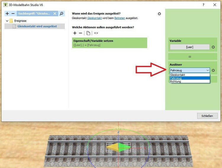

Der typische Fall ist sicher, dass man bei Betreten eines Gleiskontakts den Zug in eine Variable übertragen möchte, um diesen später in anderem Zusammenhang ansprechen zu können. Da das Ziel (sprich: die Variable, in der der Zug gespeichert werden soll) individuell sehr verschieden ist, habe ich sie in diesem Beispiel leer gelassen.
Der Inhalt, der in dieser Variablen gespeichert werden soll, ist der Zug. Das ist eins der Elemente, die an der Auslösung des Ereignisses beteiligt sind. Die anderen beiden sind der Kontakt und die Richtung, in der er überfahren wurde.
Wähle deshalb für den Variableninhalt Auslöser und dann aus der kleinen Liste Fahrzeug.
Jeder Zug wird durch eins der Fahrzeuge repräsentiert, die im Zugverband stecken.
Dieses repräsentative Fahrzeug wird als Auslöser gewertet. Das ist nicht zwingend das Fahrzeug, welches den Kontakt tatsächlich berührt hat.

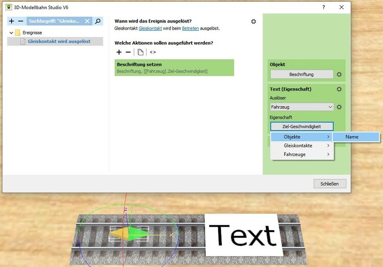

Den Zugnamen möchte man zum Beispiel dann haben, wenn er in ein Textfeld geschrieben werden soll. Dieser Name ist eine Eigenschaft des Fahrzeugs.
Unter Aktionen -> zusätzlich findest du Beschriftung setzen.
Und für den Textinhalt wählst du dann Eigenschaften, wählst als Objekt wieder Auslöser -> Fahrzeug und als Text Objekt -> Namen
