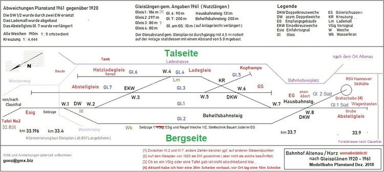

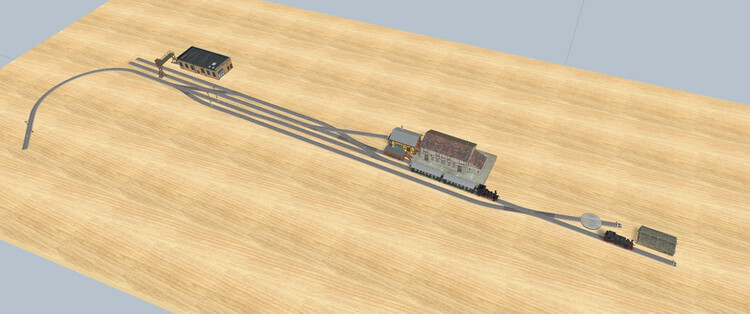

gonz_Wildemann Geschrieben 16. September 2021 Geschrieben 16. September 2021 Hallo miteinander, Ich schreibe gerne über das, was ich baue, und aktuell bin ich dabei, meine Ideen zur Umsetzung der Innerstetalbahn in MBS zu "portieren" (in einzelnen Stationen, Altenau und Frankenscharrnhütte stehen als erstes auf dem Programm). Den Gleisplan "in TT" nachzubauen war wirklich easy going, auch wenn noch einiges zurechtzurücken ist, bevor ich es festnagele. Erstmal muss jetzt Probe gefahren werden Wer den Bahnhof kennt, sieht, dass ich am "Holzladegleis" eine kleine Fabrik plaziert habe, um mehr Güterverkehr zu motivieren und ggf. auch mit der Verladefunktion spielen zu können. Und es gab noch ein kleines Tanklager dort oben, das kommt da auch noch dran. Damit gibts genug zum Spielen und Rangieren. Die Drehscheibe muss auch noch durch was passendes ersetzt werden, es war mal eine 16m Scheibe ohne Bedienerbaude. Damit die Baureihe 93 dann draufpasst... Ausserdem habe ich Ausfahrtsignale ergänzt, das macht die Automatisierung erstmal leichter. Es gab im Realen nur ein Einfahrtsignal mit Vorsignaltafel. Ja, es ist noch ziemlich "leer auf der Platte". Aber es hat mich erwischt... Grüße aus dem (wie immer verregneten) Oberharz Gerhard / Gonz
