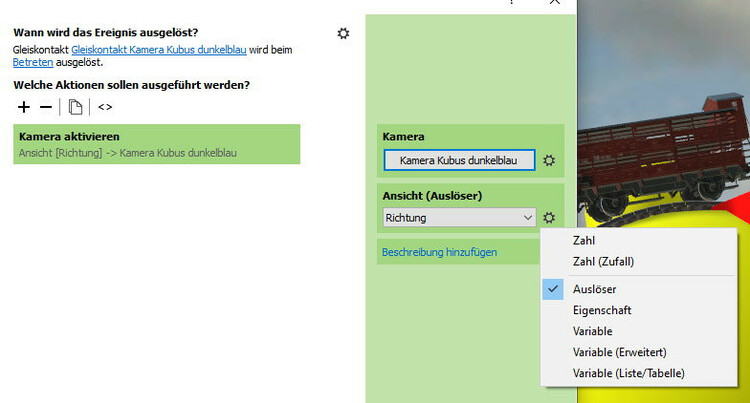

in meiner neuen Anlage "EZ3 Quader Island" bin ich über ein kleines Problem gestolpert: Ich habe es partout nicht geschafft, das auslösende Fahrzeug schon unter "Kamera aktivieren" als zu verfolgendes Objekt festzulegen. Ich musste ein zweites Ereignis "Kameraverfolgung ändern" einsetzen - dann ging's.
Zugegeben: Es ist nur eine Kleinigkeit - aber irgendwie denke ich "das müsste doch eigentlich gehen"..., oder? B|

Hallo Koriander,
vor 30 Minuten schrieb Koriander:
was meinst du damit? Das Aktivieren einer Kamera hat nichts mit dem Verfolgen eines Fahrzeugs zu tun.
Hallo Neo, hello Dad,
ich dachte, es sei so (über Ansicht) zu lösen:

Hallo Koriander,
die Eigenschaft "Ansicht" bezieht sich auf das Fenster, in dem die angegebene Kamera aktiviert werden soll, für den Fall dass du mehrere Ansichten aktiv hast (z.B. Bild in Bild).
