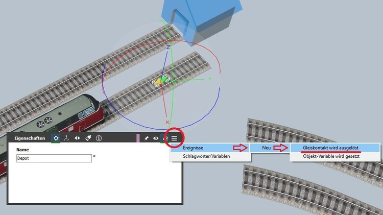

Ralfbold2 Geschrieben 9. Oktober 2021 Geschrieben 9. Oktober 2021 Hallo Vermanus So z.B. beispiel.mbp
Goetz Geschrieben 9. Oktober 2021 Geschrieben 9. Oktober 2021 Hallo Vermanus, du musst den Kontakt auswählen und ein neues Ereignis "Gleiskontakt wird betreten" anlegen. Im Ereignis fügst du eine Aktion "Fahrzeuge -> Zug/Fahrzeug in ein virtuelles Depot senden" ein. Für diese Aktion legst du fest, dass das Depot dein Depot Objekt sein soll und der Zug soll der Auslöser (Das Fahrzeug, welches das Ereignis ausgelöst hat) sein. Es gibt zwei Auslöser: Gleiskontakt Fahrzeug Du musst zu "Fahrzeug" wechseln. Viele Grüße Götz
