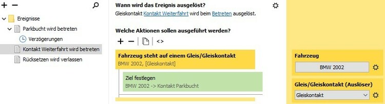

Michael65 Geschrieben 18. Oktober 2021 Autor Geschrieben 18. Oktober 2021 Hallo Goetz, ich glaube ich habe es verstanden. Anbei meine Test Anlage Schaue es dir mal an denke das ist ok oder? Parkbucht betreten und verlassen 3.mbp
Michael65 Geschrieben 18. Oktober 2021 Autor Geschrieben 18. Oktober 2021 Habe noch was gemacht. denke mal das es auch so ok ist. Denke ich habe es verstanden Parkbucht betreten und verlassen 4.mbp
Goetz Geschrieben 18. Oktober 2021 Geschrieben 18. Oktober 2021 vor 38 Minuten schrieb Michael65: Schaue es dir mal an denke das ist ok oder? Das ist schon sehr gut, Michael. Und vor allem konntest du dein zweites Problem nun selbst lösen, weil du alles verstanden hast. Eine Verbesserung möchte ich dir gerne noch vorschlagen: Wenn du den Kontakt zur Weiterfahrt betrittst, dann prüfe, ob es der BMW ist, welcher den Kontakt betreten hat. Sonst gibst du dem BMW auch dann das Ziel Parkbucht, wenn ein ganz anderes Auto über diesen Kontakt fährt. Wenn du Pech hast, ist das genau der Augenblick, in dem der BMW die Parkbucht verlassen hatte und eigentlich weiterfahren sollte. Viele Grüße Götz
