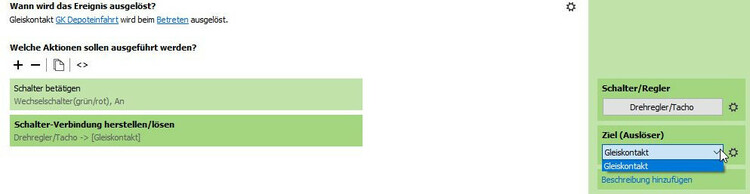

Timba Geschrieben 18. Oktober 2021 Geschrieben 18. Oktober 2021 Moin, die Idee war, in einem bestimmten Bereich manuell zu steuern und um nicht für jedes Fahrzeug einen Regler einzurichten, nur einen zu benutzen und diesen mit der jeweiligen Lok zu verbinden, sobald diese den Bereich betritt und den entsprechenden Gleiskontakt auslöst. Problem ist, bei Ziel (Auslöser) wird mir nur der Gleiskontakt angeboten. Der Begriff Fahrzeug fehlt, im Gegensatz zum sonst üblichen Erscheinungsbild. Ist das nun ein Bug oder ist das aus irgendeinem Grund so gewollt und was wäre dann wohl der Grund dafür? Gruß Timba
Timba Geschrieben 18. Oktober 2021 Autor Geschrieben 18. Oktober 2021 Nachtrag zum vorherigen Beitrag: Es ist ein Bug. Ich habe den Teil der EV nach Lua konvertiert und den Begriff 'contact' durch 'vehicle' ersetzt, klappt alles wunderbar. Es ist also seitens der Programmierung so wie überall im Programm vorgesehen, nur die grafische EV bietet die Auswahl nicht an. Bitte bei Gelegenheit korrigieren, @Neo. Gruß Timba

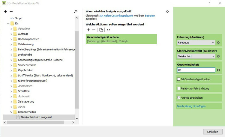

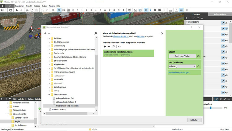

Andy Geschrieben 19. Oktober 2021 Geschrieben 19. Oktober 2021 (bearbeitet) @Timba,schau mal, so rum: ach Quatsch, das war, wie man an das auslösende Fahrzeug rankommt, kann man sich aber auch mal merken Bearbeitet 19. Oktober 2021 von Andy
Timba Geschrieben 19. Oktober 2021 Autor Geschrieben 19. Oktober 2021 Ich versteh nicht ganz ... Geschwindigkeit setzen?? Es ging doch um eine Verbindung ...
Timba Geschrieben 19. Oktober 2021 Autor Geschrieben 19. Oktober 2021 vor 10 Minuten schrieb Andy: ach Quatsch, das war, wie man an das auslösende Fahrzeug rankommt, kann man sich aber auch mal merken Habe das Problem doch mit einem Skript gelöst. War in diesem Fall der einfachste Weg.
Andy Geschrieben 19. Oktober 2021 Geschrieben 19. Oktober 2021 (bearbeitet) @Timba, den Lapsus konnte ich nicht so da stehen lassen, versuch's mal so rum: (Tacho fällt unter die Steuerobjekte, nicht unter die Schalter) Bearbeitet 19. Oktober 2021 von Andy
Neo Geschrieben 20. Oktober 2021 Geschrieben 20. Oktober 2021 Hallo Timba, der eigentliche Fehler besteht eigentlich eher darin, dass die EV hier die Auswahl "Gleiskontakt" als Auslöser anbietet, denn die EV erlaubt für gewöhnlich nur die Einstellungen, die technisch auch möglich sind. Schalter können aber nicht mit Gleiskontakten verbunden werden. Ebenso kann ein Schalter nicht mit jedem Fahrzeug verbunden werden, sondern nur mit angetriebenen Fahrzeugen. Rollt jedoch ein Wagon ohne angetriebene Lok über einen Gleiskontakt, löst dieser Wagon das Ereignis aus und es gäbe einen Fehler, wenn du diesen Wagon mit einem Schalter verbinden willst (bzw. es würde nichts passieren). Das Problem gibt es an mehreren Stellen in der grafischen EV, bei denen Auslöser ausgewählt werden sollen, die nur in bestimmten Situationen kompatibel sind. Es gilt dann einen sinnvollen Kompromiss zwischen Sicherheit und Bedienbarkeit zu finden. Dem Thema werde ich mich in Zukunft noch widmen, solange hilft der Wechsel zu Lua für die entsprechende Aktion, solange man genau weiß, welche Objekte das Ereignis auslösen. Viele Grüße, Neo
