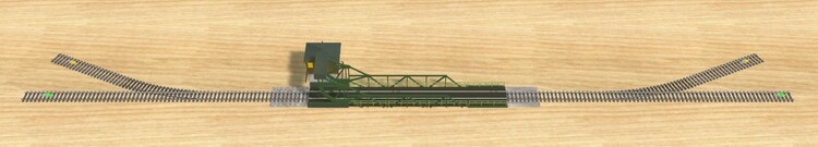

Hallo @Andy, hallo @Neo
dank der guten Beobachtung von @HaNNoveraNer konnte ich das Problem hier nachstellen.
Zur leichteren Untersuchung habe ich die Situation auf ihr Minimum reduziert:
Dieses Minimum füge hier als Beispielanlage an: problematische Klappbrücke.mbp

vor 4 Stunden schrieb Goetz:
Eventuell liegt die Ursache hier in derselben konstruktiven Besonderheit, die auch die von mir gebauten Weichen in der Kategorie "Vorbildgerecht" betrifft?
ja, das ist in diesem Fall wieder die Ursache. Hintergrund ist der, dass die Fahrstraßen aktuell keine Gleise unterstützen, die aus mehreren Spuren pro Fahrweg bestehen. Bisher gab es das nur bei deinen Weichen und jetzt auch bei der Klappbrücke.
Danke Andy für den Hinweis, ich werde die Fahrstraßenlogik für diese Spezialgleise erweitern.
Danke an Euch Drei, dass ihr da genau nachgeforscht habt! (y)
