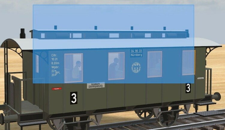

Goetz Geschrieben 28. Oktober 2021 Geschrieben 28. Oktober 2021 (bearbeitet) vor 40 Minuten schrieb Markus Meier: Da muss ich dann jeden Fahrgast extra anklicken Nein, musst du nicht. Du kannst auch alle auf einmal auswählen, indem du mit gedrückter linker Maustaste einen Rahmen um die Objekte ziehst. Bearbeitet 28. Oktober 2021 von Goetz Bild hinzugefügt
Markus Meier Geschrieben 28. Oktober 2021 Autor Geschrieben 28. Oktober 2021 Ok das is ja fast noch besser
