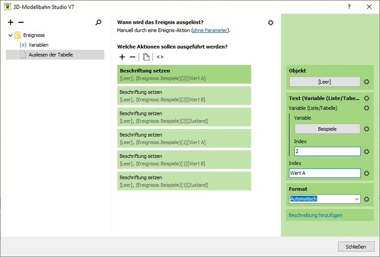

Timba Geschrieben 2. November 2021 Geschrieben 2. November 2021 Moin, irgendwie bin ich aus der Übung und brauche mal etwas Nachhilfe. Problem: Eine Objektvariable beinhaltet eine Tabelle. Darin sind zwei oder mehr Sätze, die jeweils aus zwei Zahlen und einem Booleschen Wert besteht. Wie werte ich die Einträge mittels grafischer EV aus? Mit Lua habe ich das vor zwei Jahren mal gemacht, aber mit grafischer EV muss das doch auch irgendwie gehen. Dann soll noch der erste Satz ans Ende gestellt werden. Gruß Timba
Goetz Geschrieben 2. November 2021 Geschrieben 2. November 2021 (bearbeitet) Hallo Timba, zuerst wählst du Variable (Liste/Tabelle) aus. Dann siehst du die Möglichkeit, die Tabelle und den Index anzugeben. Aber anstelle der Tabelle wählst du jetzt ein weiteres Mal Variable (Liste/Tabelle). Damit hast du den zweiten Index, den du benötigst. Jetzt kannst du an oberster Stelle die Hauptliste auswählen, als ersten Index eine der Untertabellen und als zweiten Index den gewünschten Punkt aus der Untertabelle: Beispielanlage: Untertabellen auslesen.mbp Viele Grüße Götz Bearbeitet 2. November 2021 von Goetz Ergänzungen
