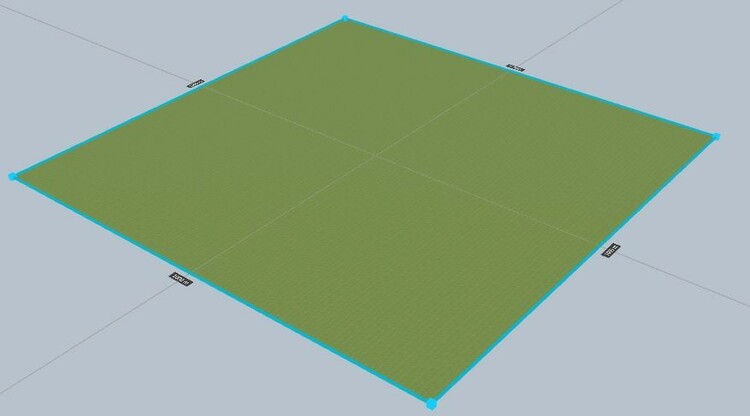

Erssmanurgast Posted November 17, 2021 Share Posted November 17, 2021 Hallo zusammen, beim Herumprobieren ist gleich die nächste Frage aufgetreten, für die ich keine Antwort gefunden habe: Ich möchte gerne im Maßstab 1:1 bauen, also einen realen Betrieb nachbilden. Dann erscheint beim Anlegen der Anlage eine grüne Fläche, offenbar als Untergrund gedacht. Diese ist 1 km x 1 km groß - und ich habe nichts gefunden, diese Größe anzupassen. Die Anlagenform, wie ich sie für meine Projekte gebrauchen könnte, wäre sehr lang, dabei aber ziemlich schmal. Wenn man den Bereich zwischen den Vorsignale der Einfahrtsignale auf beiden Seiten eines Bahnhofs abbilden will, kommt man locker auf Abmessungen etwa 4 km x 0,2 km. Ist das in der Professional-Version möglich? Oder gibt es hier systembedingte Beschränkungen? Viele Grüße Norbert Link to comment Share on other sites More sharing options...

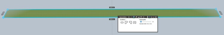

maxwei Posted November 17, 2021 Share Posted November 17, 2021 Hallo Norbert Rauszoomen, dann Doppelklick auf die Ebene Dann: jetzt kannst du die Eckpunkte verschieben und deren Positionen bzw. Abmessungen der Kanten sehen lg max Link to comment Share on other sites More sharing options...

Erssmanurgast Posted November 17, 2021 Author Share Posted November 17, 2021 @ Brummi ... bis dahin wo Du mit dem Einfärben des Bodens beginnst. Problem ist, dass das mit dem Boden gänzlich anders funktioniert (siehe Maxweis Antwort). @ max Danke, das hat funktioniert. Viele Grüße Norbert Link to comment Share on other sites More sharing options...
