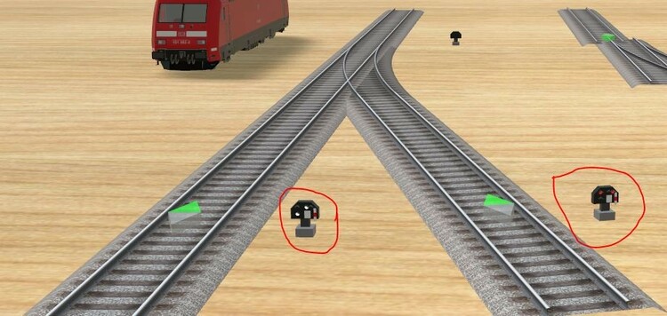

mroschk Geschrieben 27. November 2021 Geschrieben 27. November 2021 (bearbeitet) Hallo, ich will euch ja nicht nerven, aber ich stehe schon wieder vor einem kleinen Problem....sorry. Es geht also um ein Sperrsignal, bzw. zwei von denen. Wie ihr im Bild sehen könnt stehen die ja z.B. immer in den Ragiergruppen vor der stumpf befahrenen Weiche. Wenn der Fdl dann die Rangierstraße stellt geht das gute auf RA12, zwei weiße Lichter. Jetzt habe ich also vor einer Weiche zwei von den guten kleinen Zwergen aufgestellt und mit der Weiche verbinden. Für eine spätere Verwendung in Rocrail wäre das dann sehr einfach, da man sich dort dann nicht mehr um das Signal kümmern muss. Also gut, beide Signale mit der Weiche verbungen. Nun zweigen die aber beide immer das gleiche an. Dann habe ich in den Einstellungen zu dem Sperrsignal ( 164DAFCA-3159-4EFE-8763-F93E885F47D2 ) gesucht ob das irgendwie geht, aber leider scheint das nicht zzu gehen. Man könnte es jetzt über die EV machen, ok, aber ich wollte das so einfach wie möglich halten und das wäre nunmal das man das Signal mit der Weiche verbindet und dann eben für das eine die Anzeige einfach umdreht. Hab ich was übersehen ? Bearbeitet 27. November 2021 von mroschk Bild vergessen
mroschk Geschrieben 27. November 2021 Autor Geschrieben 27. November 2021 (bearbeitet) Gerade eben schrieb Little: Welches Bild? Ich bin aber heute auch ein Schussel :-) So wie im Bild sollte es eigentlich aussehen. Wenn man aber beide Sperrsignale mit der Weiche verbindet, dann geht das nicht. Bearbeitet 27. November 2021 von mroschk
Goetz Geschrieben 27. November 2021 Geschrieben 27. November 2021 (bearbeitet) Ich habe es auch ohne Bild "bildlich vor Augen", @mroschk Die Art verdrehter Verbindung, die du wünscht, ist im MBS nicht machbar. Wirklich sinnvoll ist sie aber auch nicht, weil dann immer eins der beiden Signale Sh1 zeigen würde. Du könntest nie beide Signale auf Sh0 setzen, wenn du die Weiche und zwei Signale so verkoppelst, wie du es dir vorstellst. Und das wäre eigentlich die korrekte Grundstellung. Viele Grüße Götz Nachtrag: Ra 12 ist das Grenzzeichen Bearbeitet 27. November 2021 von Goetz

Roter Brummer Geschrieben 3. Dezember 2021 Geschrieben 3. Dezember 2021 Hallo, hier ein Beispiel, wie es ohne Modifikation der Signale funktionieren kann. Zwergsignale und Weiche.mbp HG Brummi
Roter Brummer Geschrieben 3. Dezember 2021 Geschrieben 3. Dezember 2021 (bearbeitet) Nachtrag: Genau genommen ist diese Schaltung aber weder sinnvoll, noch vorbildgerecht. Sperrsignale sind eben keine Wn-Signale, sondern sollen eine Rangierstraße absichern. Demnach wäre es logisch und wegen der Fahrwegsicherung wünschenswert, die Sperrsignale nicht über die Ereignisverwaltung, sondern über eine explizite Fahrstraße für eine Rangierfahrt zu schalten. Die Bemühung der Ereignisverwaltung ist in diesem Fall dann obsolet. Ich empfehle da mal das Studium der Historischen Anlage 07. Dort kann es vorkommen, dass Rangierfahrten Fahrstraßen für Zugfahrten blockieren und umgekehrt. So werden Flankenfahrten vermieden. HG Brummi Bearbeitet 3. Dezember 2021 von Roter Brummer
mroschk Geschrieben 3. Dezember 2021 Autor Geschrieben 3. Dezember 2021 (bearbeitet) Hallo, Zitat Sperrsignale sind eben keine Wn-Signale, sondern sollen eine Rangierstraße absichern hmm, naja, nicht so ganz. Eigentlich sind sie beides. Zum einen erlauben sie die Rangierfahrt durch RA12 ( DV ) und zum anderen sagen diese für Zugfahrten das der Fahrweg eingestellt ist. Somit habe ich die erst mal WN genannt ( ist mittlerweile anders ) weil ich mit dem Script was getestet habe. Auf jeden Fall ist es so, das wenn du mit deiner Zugfahrt eine Weiche stumpf befährst, dann ist an den meisten am anderen Zweig der Weiche, hauptsächlich in Bahnhöfen ein weiteres Sperrsignal, welches dann SH0 zeigt. Dieses dient in dem Fall der Absicherung der Fahrstraße. Im anderen Fall kann es aber auch für eine Ranguerfahrt genutzt werden. Matthias Ach so, ich möchte übrigens das ganze später mit Rocrail steuern, deswegen möchte ich ungerne zu viel EV benutzen. Bearbeitet 3. Dezember 2021 von mroschk
Roter Brummer Geschrieben 3. Dezember 2021 Geschrieben 3. Dezember 2021 Ich glaube, hier liegt eine Fehlinterpretation vor. Ein Sh1 zeigendes Rangiersignal zeigt dem Tfz-Führer an, dass eine Rangierfahrt mit max. 25km/h bis zum nächsten auf "Halt" stehenden Signal durchgeführt werden darf. Es spielt dabei keine Rolle, ob das auf "Halt" stehende Signal ein Haupt-, ein Hauptsperr- oder ein weiteres Rangiersignal ist. Das Rangiersignal zeigt dabei also nicht die Lage einer Weiche an, da diese durch das Stellen der Fahrstraße für die Rangierfahrt bereits im Stellwerk überprüft worden sein muss. Aus diesem Grund müssen in einem Bahnhof, der durch Lichtsignale abgesichert ist, auch keine Weichensignale mehr aufgestellt sein, weil die Überprüfung und Verriegelung der Weichen bereits im Stellwerk vorgenommen wurde. Der Tfz-Führer kann sich also darauf verlassen, dass alle Weichen korrekt anliegen, weil der Stellwerker ansonsten die Rangierfahrstraße gar nicht hätte freigeben können. HG Brummi
mroschk Geschrieben 3. Dezember 2021 Autor Geschrieben 3. Dezember 2021 Ja, damit liegst du richtig. Meine Frage zielte ja auch darauf ab, das ich das mal später mit Rocrail steuern will. Dafür wollte ich mir nur etwas arbeit sparen und einfach die Möglichkeit haben das schon im MBS sicher zu stellen, das dieses Signal richtig anzeigt. Also wenn die Rangierstraße nun schon vorgewählt ist und vorher aber noch eine Zugfahrt geplant ist, dann steht das Signal automatisch auf SH0. Ist die Zugfahrt durch, dann stellt sich die Rangierstraße (gesteuert durch Rocrail stellt sich dafür die Weiche ) und nun müsste ich mich in Rocrail nicht mehr um das Sperrsignal kümmern. Ist aber ok, ich hab dafür eben ein kleines globales Script geschrieben welches bei allen Weichen ( Namensabhängig ) funktioniert. Matthias
