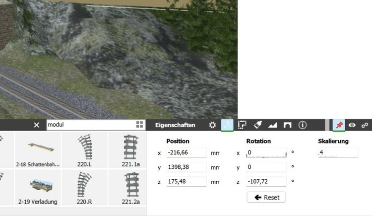

Hallo @moon2018
Da deine Anlage noch nicht sehr weit ist, fang bitte einmal ganz von vorne an.
Und wähle gleich zu Beginn den Maßstab 1:160.
Dann sollte alles einheitlich sein und zusammen passen.
Als Hinweis sei noch erwähnt, dass in manchen Modellen der Skalierungsfaktor gespeichert wurde (siehe Screenshot)
VG Frank
