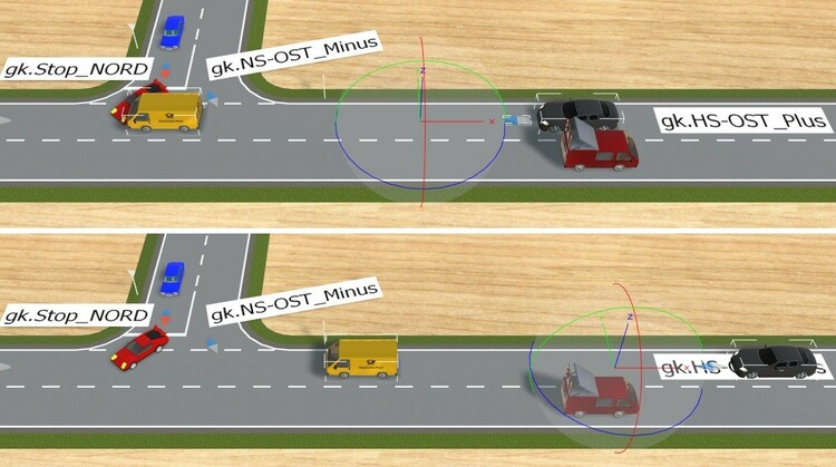

Mein Problem / Meine Anfrage
Wie der Screenshot zeigt, kann es bei der Einmündung zu einem Crash kommen, weil ein Auto in die Hauptstrasse einfährt, obwohl die Zähler Werte grösser Null haben.
Wo liegt der Hund begraben? Ich stehe an. Kann mir jemand helfen, vielleicht Goetz oder Ralfbold2?

Guten Morgen, @winpet
bisher habe ich mir nur dein "eingefrorenen" Zustand angeschaut, den auch dein Screenshot zeigt. Ich vermute, dass der Kontakt "gk.HS-OST-Plus" etwas zu nah an der Einmündung sitzt. Ein Auto auf der Hauptstraße ist ja wesentlich schneller als eins, das aus der Nebenstraße kommt und deshalb langsam anfährt. Leider kann man die Situation nicht zurück spulen und sich so die Entwicklung bis zum Unfall ansehen. Sonst würde man vermutlich sehen, dass der rote PKW losfuhr, bevor der Van von der Post den Kontakt auf der Hauptstraße überfuhr (und so den Zähler wieder raufzählte).
Ich nutze gerne Videoaufzeichnungen, um solche Dinge zu beobachten. Die kann man anschließend Bild für Bild durchgehen und so ganz genau sehen, wer wann was ausgelöst hat.
Wenn meine Annahme richtig ist, dann bietet dir deine eingefrorene Anlage eine sehr schöne Möglichkeit um die richtige Position für den Kontakt "gk.HS-OST-Plus" zu finden:
Wähl den Kontakt und den Post Van gemeinsam aus und verschiebe dann den Postvan dorthin, wo er höchstens sein dürfte, wenn das rote Auto gerade in die Hauptstraße einfährt. Das schwarze Auto vor dem Kontakt musst du auch mit verschieben, weil sonst dein Zähler durcheinander gerät.
Nachtrag: Ich habe das Geschehen jetzt aufgezeichnet. Es sieht so aus, als kämen die Zähler durcheinander.
Warum das so ist, habe ich noch nicht herausgefunden.

vor 34 Minuten schrieb winpet:
Leider habe ich auch für diesen EV-Wurm keine Lösungs-Idee
Einfach nur Schritt für Schritt verfolgen, was wann passiert:
Wenn gk.Stop_NORD betreten wird, rufst du das benutzerdefinierte Ereignis BdE.Einfahrt NS>HS auf.
Und in diesem benutzerdefinierten Ereignis setzt du im vierten Schritt den Zähler Hauptstraße_Ost um 1 rauf (wenn er auf 0 steht).

Hallo Goetz
Ein mehrfaches step by step Durchspielen ergab die beigefügte Situation. Datei und Screenshot zeigen die Vorstufe zu einem Crash.
Auf der Hauptstrasse ist einzig der Postbus. Er hat korrekterweise den HS-Zähler auf 1 gesetzt.
Nun hat plötzlich der rote Verkehrsleitbus auf der NS die Geschwindigkeit auf 50 km/h gesetzt, obwohl er dies laut EV (gk.Stop-NORD wird betreten) nicht dürfte.
Anschliessend fuhr der VW an und es kam zum Crash. Anfahren wäre laut EV (BdE.Einfahrt NS>HS) durch die 'Bedingung' jedoch blockiert.
Diesen EV-Wurm kann ich nicht auflösen. Ich sehe nicht, wie ich die EV mit System ändern könnte und planlos abändern mag ich nicht. Hast du eine Idee?

Hallo winpet,
mit dem Hin- und Herschalten von Autom. Verzögerungen, sowohl beim Kontakt, als auch beim Fahrzeug, wirst Du nicht glücklich werden.
Schau Dir mal diesen Thread an.
vor 30 Minuten schrieb winpet:
bei mir den Hinweis auf den Skriptfehler, welchen ich dir genannt hatte.
Wenn du im benutzerdefinierten Ereignis den Zähler raufzählst, weil in der Nebenstraße ein Auto den Bremskontakt betritt, dann stimmt dein Vorfahrtszähler natürlich nicht mehr. Der soll doch zählen, wie viele Autos auf der Hauptstraße durchmüssen.

Hallo winpet,
ich habe mir Deine Steuerung (v0.2.4.2) mal angesehen und bin dabei auf folgende Punkte gestoßen:
  • Bei Ausfahrt-Depot(grün) verlassen werden in der letzten Zeile ALLE Fahrzeuge auf 50 km/h beschleunigt statt nur das auslösende Fahrzeug. Damit würde auch ein Fahrzeug auf gk_Stop_Nord losfahren.
  • Bei gk.HauptStr-OST_Plus wird betreten setzt Du die Automatische Verzögerung für gk.Stop_NORD auf True. Da kann es passieren, dass ein gerade losfahrendes Fahrzeug das noch mitbekommt und dann auf der Hauptstraße stehen bleibt.
  • Bei gk.HauptStr-OST_Minus wird verlassen kann der FALSE-Zweig nicht erreicht werden, da der Zähler.HauptStr_OST immer größer oder gleich 1 sein SOLLTE (s.u.), wenn ein Fahrzeug das Ereignis auslöst.
  • Nur ein Hinweis: Bei gk.Stop_NORD wird betreten setzt Du die Geschwindigkeit für Fahrzeuge auf dem Gleiskontakt auf 0. Hier könntest Du auch den Auslöser (Auswahl Fahrzeug) nehmen.
  • Bei BdE.EinfahrtNS>HS, ausgelöst z.B. wenn ein Fahrzeug den ...Minus-Kontakt verlässt, wird der Zähler erhöht, auch wenn kein Fahrzeug in der Einfahrt Nord wartet.
Ich habe diese Punkte korrigiert und die Eigenschaften von gk_Stop_Nord so geändert, dass beim Verlassen auf Stop umgeschaltet wird.
Zunächst hatte ich die Vermutung, dass sich eventuell Fehler ergeben, wenn "gleichzeitig" auf einen Zähler addiert (2 Stellen) oder subtrahiert wird. Deshalb hatte ich das mal umgestellt auf Einfahrt-Zähler und Ausfahrt-Zähler. Wenn beide gleich sind, ist die Fahrt freigegeben. Das habe ich jedoch wieder zurückgebaut. Außerdem wird bei den Fahrzeugen noch der aktuelle Zählerstand eingetragen. Das war zum Testen und kann wieder rausgenommen werden.
Hier die modifizierte Anlage:
Einmündung-Einfah_v1.2.2A.mbp
Wolfgang
