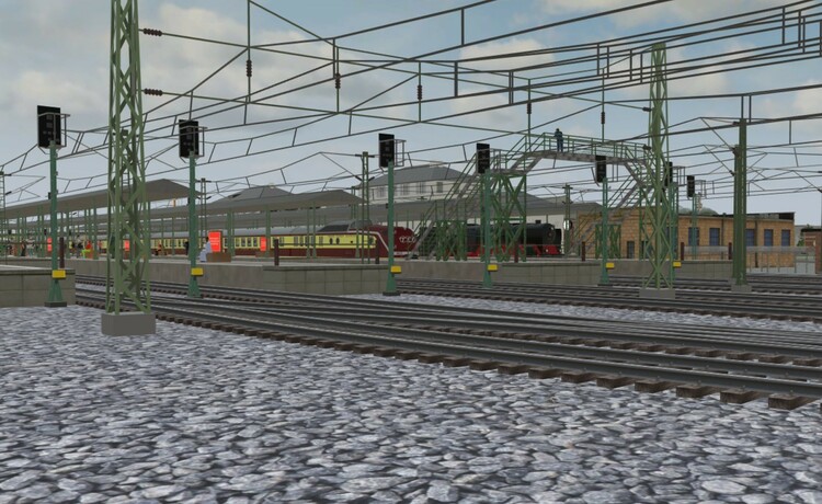

Dank Deinem Gedankenanstoss macht das "Verkabeln" richtig Spass....
