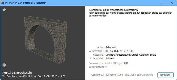

auf der Eigenschaftsseite steht aber, dass das Portal auf die Hälfte der Breite gestaucht werden kann. Ich habe aber alles versucht ohne Erfolg.
Ich danke dir für die Antwort. Ich habe eine Copy der Eigenschaften gemacht und hier mal beigefügt. Vielleicht weist Du, wie das funktionieren soll.

Hallo @dienes-p,
Bei mir geht das so:

Hallo Lothar,
ich danke dir für deine Hilfe. Ich habe es sofort ausprobiert. Wunderbar, funktioniert einwandfrei. Tausend Dank
vor 42 Minuten schrieb dienes-p:
Oh, tut mir leid, dienes-p
Ich hatte mir das konkrete Modell nicht angeschaut. Deshalb war mir nicht bekannt, dass dieses Portal eine Animation enthält, die für genau diesen Zweck gedacht ist..
