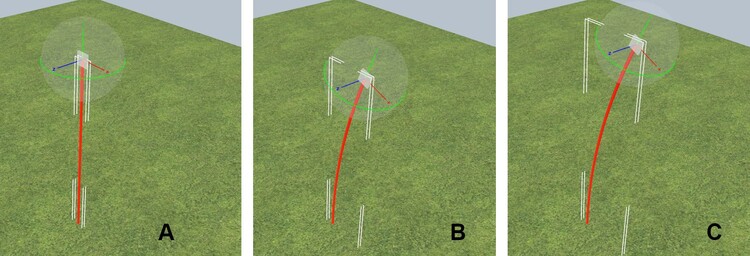

siggi Geschrieben 22. März 2022 Geschrieben 22. März 2022 Hallo und guten Morgen, ich erstelle zur Zeit einen Bahnsteig Fahrstuhl, dabei sind mir zwei Dinge aufgefallen die entweder Programmbedingt sind oder ein Bug. 1) Ich habe die Fahrstuhlkabine als Fahrzeug konzipiert und die Richtung in +Z festgelegt, MBS verdreht das Objekt beim Speichern in zwei Richtungen (X,Z) (sh Foto 1.) 2) Die Fahrzeugkabine soll sich dann an einer virtuellen Fahrspur bewegen, da der Fahrstuhl sich von unten nach oben bewegt habe ich di Fahrspur um 90° zur X-Achse gedreht (sh. Bild 2 A). Jetzt lässt sich in dieser Stellung die Fahrspur allerdings nicht mehr verlängern. Nachdem ich die Fahrspur aber in X-Richtung verbogen habe (sh. Bild2 B) lässt sie sich auch verlängern (sh. Bild 2 C) Dies sind keine eichten Probleme, da ich die Kabine problemlos ausrichten kann und auch die Fahrspur über die Eigenschaften in die gewünschte Länge bringen kann. Gruß Siggi

HaNNoveraNer Geschrieben 24. März 2022 Geschrieben 24. März 2022 Hi Ich würde den Fahrstuhl immer so konstruieren, dass die Fahrtrichtung In Richtung der x Achse zeigt. Die virtuelle Fahrspur dann auch in x Richtung zeigen lassen und im 3D Editor mit dem Fahrstuhl zusammen um 90 Grad nach oben drehen. X Achse von Fahrstuhl und Fahrspur zeigen dann beide nach oben.
