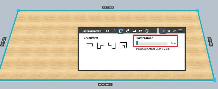

vor 57 Minuten schrieb Klartexter:
Da wird die Größe mit 25,0 cm angegeben.
Das ist nur der Durchmesser deines Pinselwerkzeugs.
Du musst dort, wo du die Plattengröße einstellst, die Rastergröße prüfen:
Danke @Goetz,
darauf wäre ich nicht gekommen. Ich habe alle Einstellungen durchsucht, aber in dem Bereich hätte ich es nicht vermutet und gesucht. Jetzt funktioniert es auch mit dem anheben, nochmal danke dafür.
