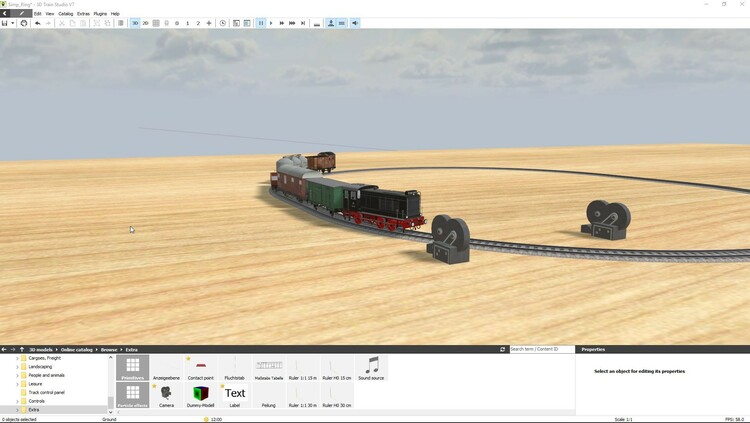

To add a camera to a layout, go to 'Extra' in the Catalogue and drag it onto the layout...
Um einer Anlage eine Kamera hinzuzufügen, gehen Sie im Katalog auf „Extra“ und ziehen Sie sie auf die Anlage...
It's best to name the Camera something meaningful.
Use the Camera Properties to set the view required.
To add a camera view to the layout Toolbar, use the '+' button to the left of the clock in the bar...
Geben Sie der Kamera am besten einen aussagekräftigen Namen.
Verwenden Sie die Kameraeigenschaften, um die erforderliche Ansicht einzustellen.
Verwenden Sie zum Hinzufügen einer Kameraansicht zur Layout-Toolbar die Schaltfläche "+" links neben der Uhr in der Leiste...
1558015703_2022-05-2220_08_23-Simp_Ring_-3DTrainStudioV7.jpg.c6f2f8c6e02e1529c9935fd615ba70b7.jpg
Hope this helps. B|
Hoffe das hilft. B|

Das muss man auch nicht erinnern, Peter.
Es genügt, wenn man hinschaut:
Maximal stehen dir 10 Plätze (0 - 9) zur Verfügung.
Willst du mehr Kameras, dann folge den Erklärungen von Douglas und stelle Kameramodelle auf die Anlage.
