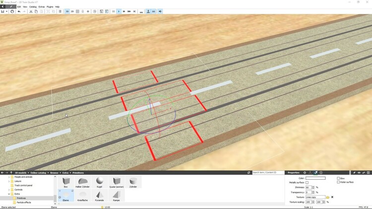

You can do this presently, using the 'Plane' Primitive in the Catalogue. Make it the size required, and make the Transparency' 100%. Create, with a graphics programme, the lines required, in the colour desired, on a transparent background, then import this file onto the Plane. This will show, in MBS, as if the lines were part of the road. Here's a simple screenshot (I've drawn red boxes, but the principle is the same...). Hope this helps.
Sie können dies jetzt tun, indem Sie das Grundelement „Flugzeug“ im Katalog verwenden. Machen Sie es auf die erforderliche Größe und stellen Sie die Transparenz auf 100 % ein. Erstellen Sie mit einem Grafikprogramm die gewünschten Linien in der gewünschten Farbe auf einem transparenten Hintergrund und importieren Sie diese Datei dann in das Flugzeug. Dies wird in MBS angezeigt, als ob die Linien Teil der Straße wären. Hier ist ein einfacher Screenshot (ich habe rote Kästchen gezeichnet, aber das Prinzip ist das gleiche ...). Hoffe das hilft.
Douglas

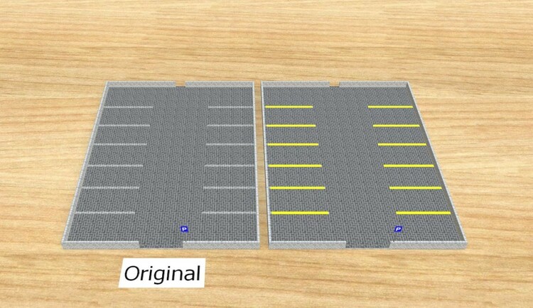

Cubes are in the Catalogue, under 'Extras'; they can be seen in the picture I posted above (top left of the Catalogue items...). They can be dragged to the layout, as with vehicles or tracks, and their Properties edited in the box on the right (also visible in my screenshot...). Changing a Cube's size, making it long, thin and narrow, then changing its colour, makes it appear as a line. The yellow lines in the next picture were each made in this way.
Open a New Layout, open the Catalogue, select 'Extras' and drag a Cube onto the Layout. Alter the dimensions and colour and try it out for yourself. Hope this helps.
Würfel finden Sie im Katalog unter 'Extras'; Sie sind auf dem Bild zu sehen, das ich oben gepostet habe (oben links bei den Katalogartikeln ...). Sie können wie Fahrzeuge oder Gleise auf das Layout gezogen und ihre Eigenschaften im Feld rechts bearbeitet werden (auch in meinem Screenshot sichtbar ...). Wenn Sie die Größe eines Würfels ändern, ihn lang, dünn und schmal machen und dann seine Farbe ändern, erscheint er als Linie. Die gelben Linien im nächsten Bild wurden jeweils auf diese Weise hergestellt.
Öffnen Sie ein neues Layout, öffnen Sie den Katalog, wählen Sie „Extras“ und ziehen Sie einen Würfel auf das Layout. Ändern Sie Maße und Farbe und probieren Sie es selbst aus. Hoffe das hilft.
Douglas
