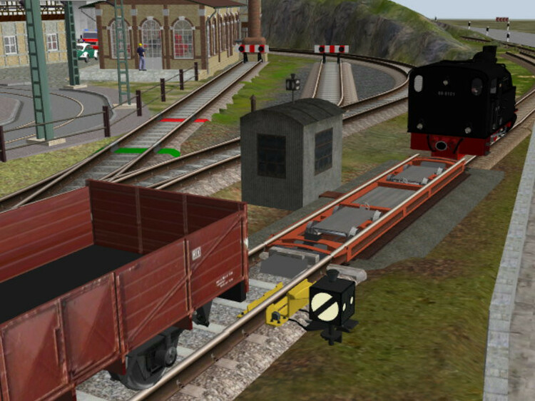

Kann man mit Normalspurwagen die Rollwagen richtig befahren und ich mach da was falsch oder geht das gar nicht.
Wen's doch geht, wie muss ich dass denn machen, damit es klappt. Wer kann mir da weiterhelfen?

du wagst dich gleich an die Königsdisziplin der Modellbahner heran - Schmalspur mit Übergabe auf Rollwagen.  Ich hatte mal was Passendes in V4 - muß ich aber wieder aufarbeiten.

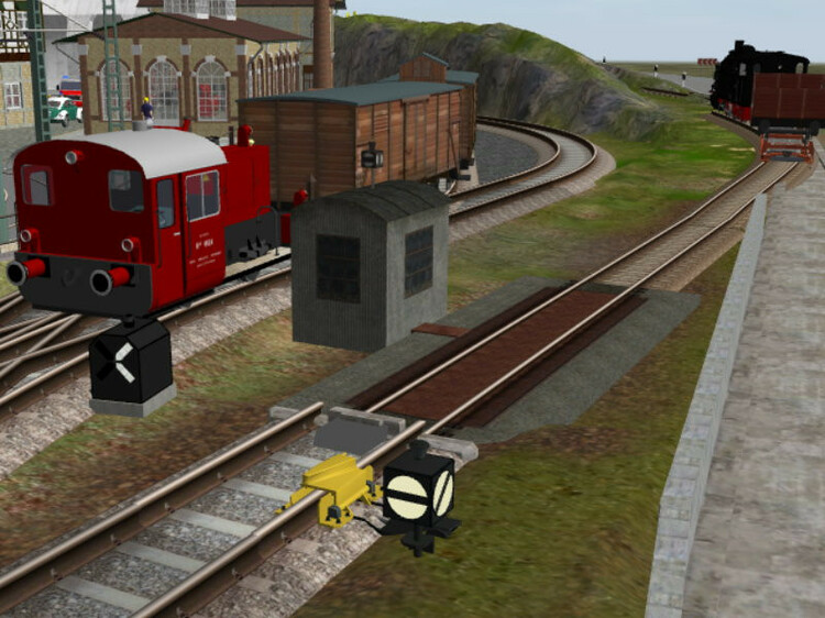

Ein offener Güterwagen soll auf den Rollwagen geschoben werden, Gleissperre und Gleiswaage erlauben dieZufahrt auf das H0 Gleis des Rollwagens, der auf H0m-Gleis fährt. Beachte, daß der Entkuppler auf dem Rollwagen eingestellt ist. Wenn der Zug zurück fährt, trennt er den Wagen, sodaß er auf dem Rollwagen verbleibt.

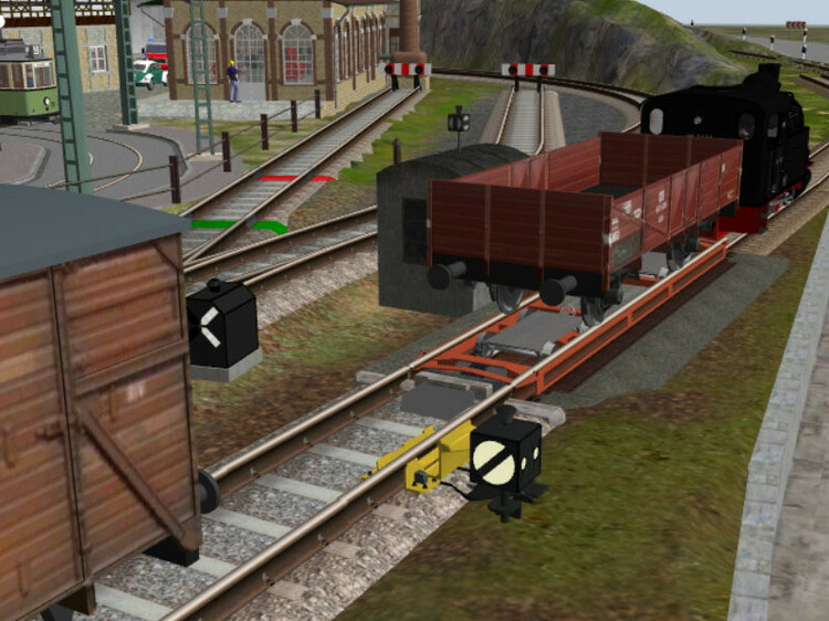

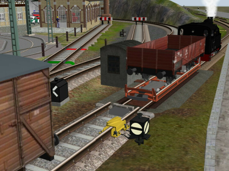

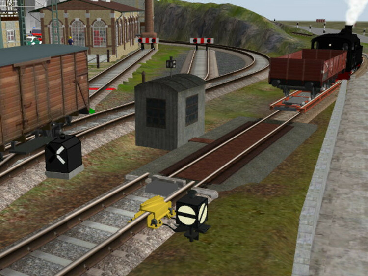

Der offene Güterwagen wurde vom Zug getrennt, der Schmalspurzug fährt ab, die  Waage und die Gleissperre sind geschlossen und die Gleisrampen des Rollwagens sind hochgeklappt.
Der Schmal
spurzug kommt zurück, der Güterzug will den leeren Wagen wieder abholen.

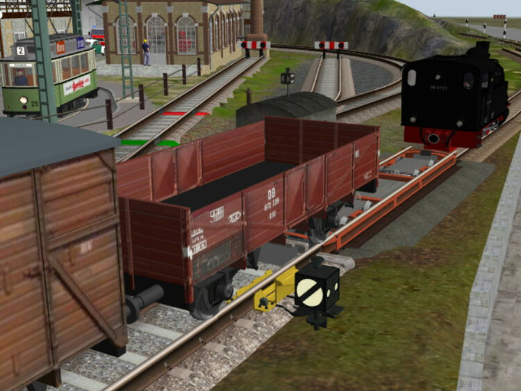

Die Signale sind freigegeben, dieses Mal ist der Entkuppler auf dem Rollwagen nicht aktiv,

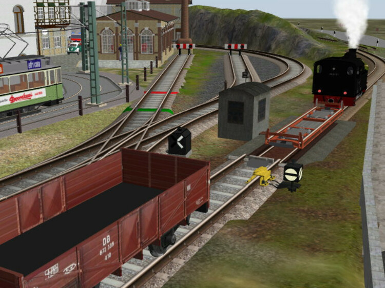

der Wagen kuppelt an den Güterzug und kann vom Rollwagen gezogen werden.
Strecke wieder gesichert und Abmarsch ---
