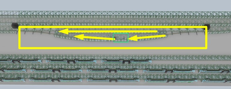

Diese Ausführung will ich im Bereich des Betriebswerks "Abstellung" vornehmen . Eine Weiche sorgt für die Auswechslung zum Depot ( Modell ) oder zur Abstellung ( Selbstbau ) .
Beispiel : Betriebswerk " Vohwinkel "
Grüner Bereich überschneidet sich , so dass es aussieht es wäre eine Verbindung . In Wirklichkeit sind die Enden der Schienen nicht verbunden .
Grüne Pfeile : Einfahrt ins Depot
Rote Pfeile : Ausfahrt aus dem Depot
Blaue Pfeile die offenen Stellen des Gleisende ( Schienenende )

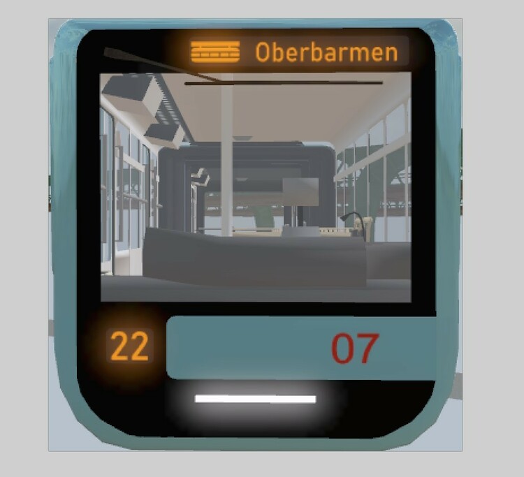

Bei den Typ 15 ist keine Tauschtextur vorgesehen , sodass man neue Ziele oder Wagennummer vornehmen kann .
Ein kleiner Nachteil gibt es ....
Wenn der Wagen in Bewegung ist natürlich diese Schablone ohne Einwirkung des Licht der Anlage ( Schattenreflekturen ) .
Durch Leuchten der Ebene ist die Schablone ein festgelegter Bereich ( Nacht müsste die Ebene  Leuchten deaktiviert werden ) !!!!!!

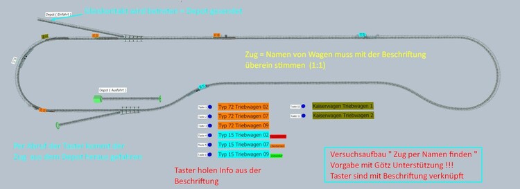

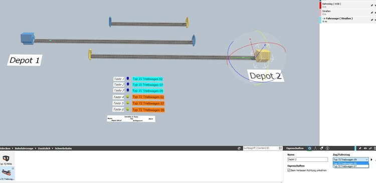

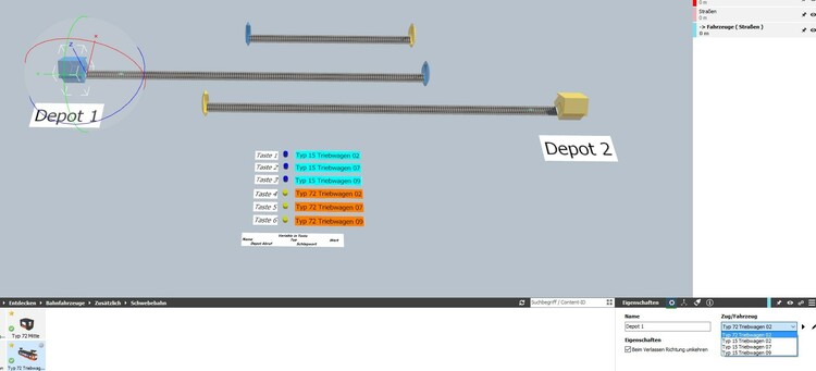

Ich habe auf meine Anlage dem Beispiel nachgebaut .
Feststellung : Die Taster habe ein Schlagwort " Depot Abruf " .
Den Schienenfahrzeuge sind keine Schlagwörter oder Textfelder eingegeben ( nach Untersuchung ) deines Beispiel .
Mein Aufbau ....

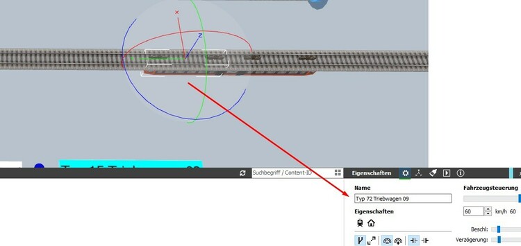

Hier habe ich natürlich die Schwebebahnfahrzeuge verwendet .- Die Wagen haben die gleiche Bezeichnung wie das Beschriftung .
Taster haben das Schlagwort " Depot Abruf " erhalten ( alle ) .
Ich gehe mal davon aus , dass die Bezeichnung des Fahrzeug genutzt wird .
Meine Fahrzeuge habe als Variable "Text" so bekommen , die wird in das Programm ja nicht angesprochen ..... oder ? .

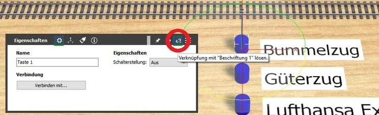

vor 9 Stunden schrieb h.w.stein-info:
Die Taster habe ein Schlagwort " Depot Abruf " ...
und sie haben eine Verknüpfung zu ihrem Beschriftungsfeld:
1037674211_VerknpfungTasterundBeschriftung.thumb.jpg.7747e82553df2e6c0549de1004f9245e.jpg
Über diese Verknüpfung findet meine EV den Text zum jeweiligen Taster.
Das passiert in der ersten Zeile meines Skripts.
Weil diese Verknüpfung bei dir fehlt, gibt es kein Feld "link" in deinem Taster. Deshalb ist der Wert des Feldes "link" bei dir "nil" (= nichts)
Du kannst ebenso gut die Zugnamen in einer Variablen hinterlegen und musst dann anstelle der Verknüpfung diese Variable benutzen.
Eine Zahl in eckigen Klammern hinter dem Namen einer Tabelle ist ein Index.
Das ist die Platznummer eines Elements in der Liste.
In der Klammer steht bei mir eine Eins, weil ich das erste Element aus der Liste haben möchte.
Hallo Götz
Neuer Versuch !

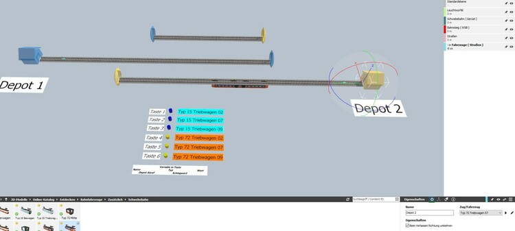

Test Anlage neu aufgebaut und auch die EV / Lua Programmierung .
Da Du mir ein Hinweis gabst zu den Taster ( Verknüpfung mit Beschriftungfeld ) hatte es bei der alten Testanlage immer noch nicht geklappt .
Ok , gelöscht !
Neuer Versuch - und jetzt , ja jetzt klappt es wirklich gut , sowie es bei deiner Vorlage-Anlage auch ist .
Eine Taste drücken und es kommt der Zug aus dem Depot heraus gefahren . Sowie die Beschriftung ist , ist der Zug ( in dem Fall der Triebwagen ) mit der gleicher Bezeichnung .
Hatte da nicht geachtet , weil sonst der Wagen ( Zug ) nicht gefundet wird - logisch :o .
Jetzt muss ich versuchen , sodass nicht die gleichen Wagen-Nummern auf der Strecke sind .

In deinem Beispiel waren zwei Depots ( als Ein- und Ausfahrt mit Antrieb vorne ) .
So konnte ich es nicht gebrauchen .
Bei der Einfahrt habe ich ein Gleiskontakt verwendet , der den Zug ins Depot ( GRÜN )sendet .
Wird nun einer der Taster gedrückt , wird der entsprechende Zug aus dem Depot ( GRÜN ) heraus .
Die Spitze des Zug ist immer der Antriebwagen , das ist hier sehr wichtig . Im Prinzip ist es immer eine Rundfahrt der Strecke .
Die Weichen in diesem Test dienen als Verbindung zur Strecke und Depot .
