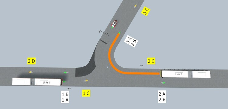

Screenshot_48.jpg.ba8689381909ef4ac6a0e35f9c1c2123.jpg       3 Fahrstraßen aufgestellt ( Probe ) und kennen lernen
Denkweise und Vorhaben ..

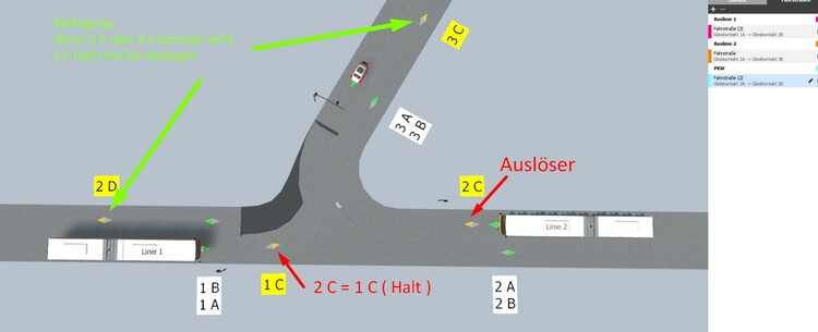

Alle Fahrzeuge sind an diesem Abzweig an einer Ampel ( Signal = Halt bzw. Rot ) .
- Gleiskontakt 2 C wird ausgelöst , wenn ein Fahrzeug den Gleiskontakt betreten hat - dabei soll Gleiskontakt 1 C Fahrzeuge stoppen , wenn sie abbiegen wollen .
- Gleiskontakt 2 D oder 3 C dienen dafür , das der stehende Fahrzeug am Gleiskontakt 1 C abfahren kann .
 ( das habe ich über die Bedingung so eingegeben )
- Wenn jetzt ein Fahrzeug auf Gleiskontakt 1 C steht , wird die Abfahrt über Auslöser GK 2 D oder 3 C gegeben .
#) Gleiskontakt 1 C  habe ich ebenfalls als Auslöser gegeben , weil mein Gedanke ist = Fahrzeug betritt Gleiskontakt und holt sich Info aus der EV .
Zur Zeit habe ich feste Namen als Fahrzeug für die Fahrstraße , das wollte ich dann ändern für alle Fahrzeuge .
Die Fahrbahn besitzen keine Weiche , es sind reine Fahrspuren , wobei der Abzweig eine leichte Erhöhung ( Steigung ) hat .
Nun das Problem

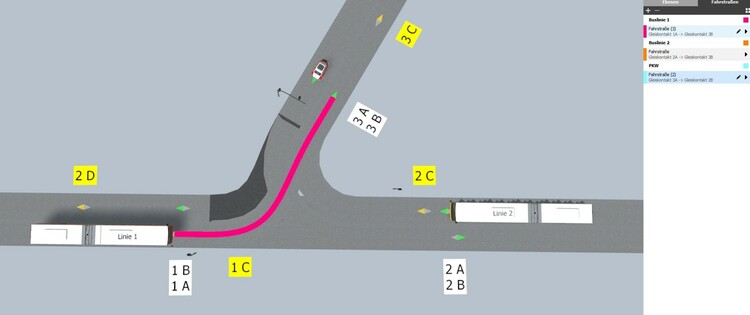

Das Fahrzeug hält nicht am Gleiskontakt 1 C , wenn ein Fahrzeug Gleiskontakt 2 C befahren hat .
Mit den Fahrstraßen hatte ich auch kleine Probleme , die habe ich aber wieder beseitigt .

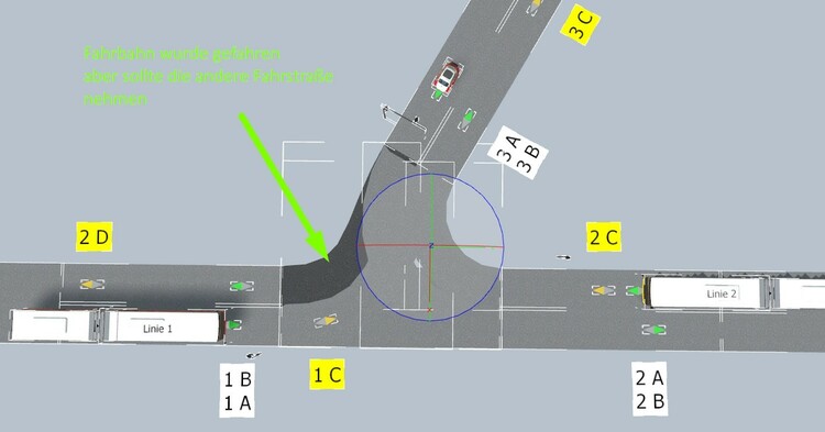

Ein Fahrzeug hatte nicht den vorgegebenen Fahrstraße angenommen , obwohl die Fahrstraße richtig eingestellt war !
Jetzt Fehler frei und funktioniert !
Ampel sind mit den Gleiskontakte vor Ampel verbunden . Zur Zeit werden die Ampel per Hand geschaltet ( ohne Steuerung mit der EV ) .
Ist halt erst mal ein Test , für die Regelung der Fahrzeuge mit der Gleiskontakte und Fahrstraßen .
Notfalls muss ich dieses Beispiel neu bauen und hochladen zum Ansehen .
Wer kann hier mir bitte Helfen !
Vielen Dank im Voraus !
