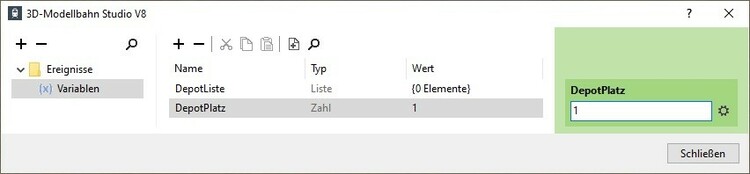

Roter Brummer Geschrieben 21. November 2022 Geschrieben 21. November 2022 Hallo @Goetz, könntest du bitte noch zeigen, wie die Variablen (DepotListe und DepotPlatz) genau aussehen und speziell von welchen Typ sie sein müssen? Vielen Dank Brummi
Goetz Geschrieben 21. November 2022 Geschrieben 21. November 2022 (bearbeitet) Diese Variablen sind Modulvariablen. Die DepotListe ist vom Typ: Liste Der DepotPlatz ist vom Typ: Zahl Mit der Zahl finde ich den nächsten Platz im Depot. Es gibt meines Wissens keinen "hänge es hinten an" Befehl in der grafischen EV. vor 52 Minuten schrieb MarkoP: Ich weiß nie wie ich welches Feld darin ansprechen oder auslesen muss. Das siehst du in meinem vorherigen Screenshot, Marko. Der Index bezeichnet den Platz in der Liste. Dieser Index ist bei Listen eine Zahl. Listen haben durchnummerierte Plätze. Viele Grüße Götz Bearbeitet 21. November 2022 von Goetz Bild ausgetauscht

MarkoP Geschrieben 22. November 2022 Autor Geschrieben 22. November 2022 @Goetz Die Zahl ist der Index, aber wofür ist dann die Liste "DepotListe"? Sollte die Zahl als Index dann nicht auch als erstes stehen? Ich setze zum Verständnis jetzt mal den Index mit einer Gleisnummer gleich, also DepotPlatz1 = Gleis 1, DepotPlatz2 = Gleis 2 etc. auf das die Züge der Reihe nach einfahren. Dann fehlt mir ein Feld in das ich den Lok/Objekt-Namen eintragen kann das jeweils auf dem Gleis "steht". Also sprich: Wenn der Zug einfährt, dann übertrage den Objektnamen für Gleis 1 in ein Textfeld zum Index 1, fährt er als zweites ein (also Gleis2) in ein Textfeld für Index 2 etc.. @Neo 1. Das hatte ich eh vor, also zu jedem Depot eine Objektvariable. 2. Das muss ich mal schauen, sagt mir aktuell nichts. Ziel ist es erst mal eine Übersichtstabelle für ein GBS abzubilden welche Züge ins Depot eingefahren sind. Am Ende stelle ich mir vor jeden beliebigen Zug über das GBS zu "aktivieren" und dann per Knopfdruck vom GBS ausfahren zu lassen. Das ganze ließe sich auch für eine manuelle Ausfahrt an Bahnhöfen übertragen. Genau für das Löschen ist ja die Zuordnung bzw. der Index wichtig.
Goetz Geschrieben 22. November 2022 Geschrieben 22. November 2022 vor 29 Minuten schrieb MarkoP: Die Zahl ist der Index, aber wofür ist dann die Liste "DepotListe"? Schau dir solch eine Liste doch mal an, Marko! Alles, was da untereinander steht, ist zusammengenommen die Liste Jeder einzelne Platz in dieser Liste hat eine Nummer. Das ist der Index Das funktioniert wie Straße, Hausnummer. Wenn du den Peter zum Spielen abholst, dann gehst du in die Straße (Liste), in der Peter wohnt und suchst dort die Hausnummer (Index) von seinem Haus. Dasselbe Prinzip verwendest du auch, wenn du ihn später wieder nach Hause bringst.
