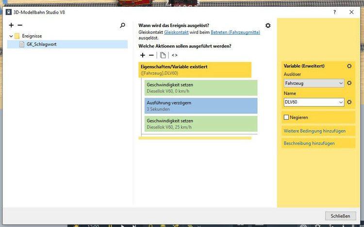

Adler_84 Posted December 13, 2022 Author Posted December 13, 2022 Liebe Modellbahnstudiofreunde (Version 8), im Anhang findet ihr eine Versuchsanlage zum Thema 'Schlagwort'. Leider gelingt es mir nicht, das Anhalten der Diesellok nur am Gleiskontakt zu gewährleisten. Beim Befahren des Gleiskontakts durch eine andere Lok, hält die Diesellok auch an, wo immer sie sich auch befindet. Gibt es eine Lösung, das nur die Diesellok beim Befahren des Gleiskontaktes am Gleiskontakt anhält und wenn eine andere Lok den Gleiskontakt befährt, dieser wirkungslos bleibt. Vielen Dank im Voraus. Uwe Schlagwort.mbp
Goetz Posted December 13, 2022 Posted December 13, 2022 Hallo Uwe, vor 28 Minuten schrieb uwe_goerke: Beim Befahren des Gleiskontakts durch eine andere Lok, hält die Diesellok auch an Weil du nur prüfst, ob die Variable existiert. Und sie existiert natürlich immer. Du musst prüfen, ob diese Variable im auslösenden Fahrzeug vorhanden ist: Wenn ein Fahrzeug einen Kontakt betritt, dann sind an diesem Ereignis zwei Objekte beteiligt. Der Gleiskontakt und das Fahrzeug. Das sind die beiden Auslöser des Ereignisses. Viele Grüße Götz
Klartexter Posted December 13, 2022 Posted December 13, 2022 (edited) Hallo @uwe_goerke, Du musst einfach in der EV die erweiterte Variable wählen, dann den Auslöser bestimmen und schon hält nur noch die Diesellok. Probier es einfach selbst. Walter @Goetzwar einen Tick schneller. Edited December 13, 2022 by Klartexter
Adler_84 Posted December 14, 2022 Author Posted December 14, 2022 Liebe Modellbahnstudiofreunde, vielen Dank für die Rückmeldung. Ich habe die beschriebenen Einstellungen vorgenommen. Es funktioniert hervorragend. Im Anhang finden ihr die korrigierte Version von Schlagwort.mbp Mit freundlichen Grüßen Uwe Schlagwort.mbp
