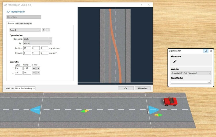

Visierhoch Geschrieben 17. Dezember 2022 Geschrieben 17. Dezember 2022 (bearbeitet) Hallo, ich habe noch eine Anfängerfrage und hoffe das ich dann so schnell nicht mehr nerve. Ich möchte gerne eine Straßen - Baustelle einrichten. In der Version 8 gibt es zwar eine voll funktionsfähige Baustelle, aber ich benötige eine längere Baustelle, die ich von der Version 6 habe. Nun möchte ich gerne erreichen, dass die Fahrzeuge auf der Baustellenseite in die Gegenfahrbahn einfädeln, die Baustelle passieren und dann wieder auf die korrekte Fahrbahn wechseln. Dazu habe ich eine Baustelle mit einer Länge von 600 und 2 ''normale'' Straßenstücke mit einer Länge von 120 eingerichtet. Auf den Straßenstücken mit der Länge 120 soll jeweils der Spurwechsel erfolgen. Alle Straßen liegen im -90 Grad Winkel. Leider waren meine Versuche erfolglos. Da hat sich nur die Straße verbogen. Vielleicht ist hier jemand so nett und erklärt mir, was ich machen muss. Vielen Dank für eure Geduld mit mir. Bearbeitet 17. Dezember 2022 von Visierhoch
Eggu Geschrieben 17. Dezember 2022 Geschrieben 17. Dezember 2022 (bearbeitet) Ein normales Straßenstück auf gewünschte Länge ziehen (120), dann zu Spur 2 ein Segment zufügen und links-rechts Bogen einstellen (Bild, nicht gerechnet, probiert). Für die Gegenseite ein gespiegeltes Element erstellen (Segment 1 und Segment 2 tauschen bzw. plus/minus tauschen). Und "Position" auf -8,5 (statt 8,5), da ja von der Gegenspur aus zurück gewechselt wird nach "8,5" Dazwischen ein normales Straßenstück auf gewünschte Länge ziehen ( und mit Baustelle versehen). Auf korrekte Drehung der Spurwechselstücke achten . Gruß Eggu Bearbeitet 17. Dezember 2022 von Eggu Ergänzung
Visierhoch Geschrieben 18. Dezember 2022 Autor Geschrieben 18. Dezember 2022 Vielen Dank für deine Hilfe. Das funktioniert jetzt bei mir.
