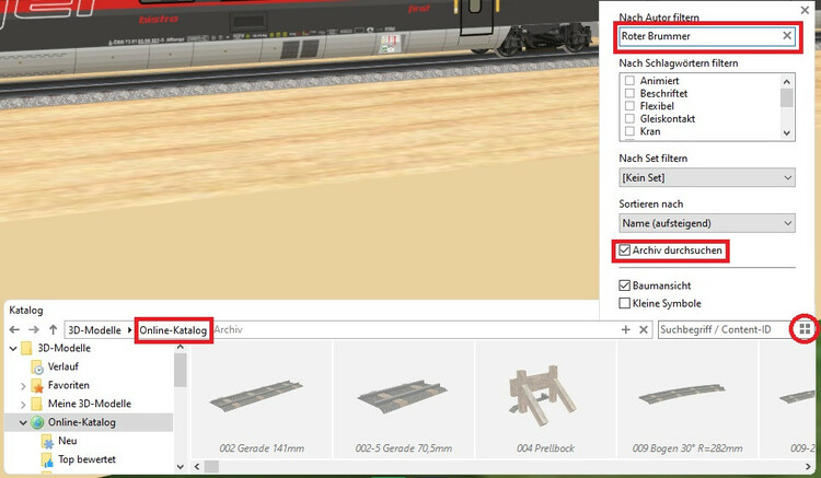

Hallo @rumech,
seit der Erstellung des in Punkt 1. genannten Video-Tutorials hat sich das Modellbahn-Studio weiter entwickelt. Die in Punkt 2. gezeigten Steuerelemente wurden durch die neueren Elemente aus Punkt 3. ersetzt. Die alten Elemente sind zwar noch vorhanden, aber archiviert.
Du findest sie, indem Du im Hauptverzeichnis "Online-Katalog" zuerst auf die 4 Punkte im "Suchbegriff"-Feld klickst und dann im sich öffnenden Fenster das Häkchen "Archiv durchsuchen" setzt und als Autor @Roter Brummer eingibst. Von ihm stammten nämlich die alten GBS-Elemente (Du musst ziemlich weit nach rechts oder unten scrollen, um auf die alten GBS-Steuerelemente zu stoßen). Dennoch empfiehlt es sich, die aktuellen GBS-Steuerelemente zu verwenden, weil diese flexibler einzusetzen sind.
In diesen sind - wie @Goetz oben beschrieben hat - jeweils mehrere in der Funktion analoge Varianten als "Variationen" in einem Modell zusammengefasst. Ausführliche Beschreibungen findest Du - in chronologischer Reihenfolge - unter den nachfolgend aufgelisteten Links:
