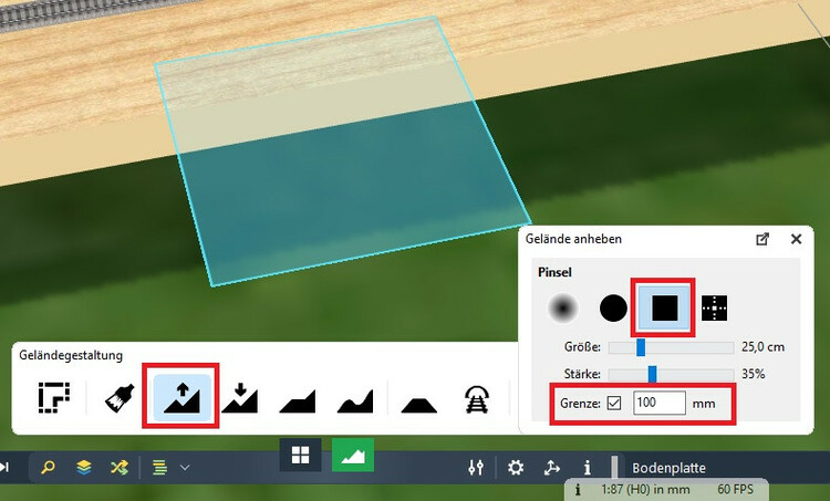

Chris06 Geschrieben 7. Januar 2023 Teilen Geschrieben 7. Januar 2023 (bearbeitet) Hallo @robokalle Du hast doch am oberen und unteren Bildrand jeweils eine Menüleiste. In der unteren sind in der Mitte zwei Symbole die etwas größer sind im Gegensatz zu den anderen. Klick mal das rechte mit dem Berg an. Darauf hin öffnet sich eine weitere Leiste mit verschiedenen Symbolen. Dort gibt es ein Symbol das dritte von rechts mit dem du Öffnungen in deine Bodenplatten erstellen kannst. Ich hoffe das Hilft dir weiter. Gruß Christian Bearbeitet 7. Januar 2023 von Chris06 Link zu diesem Kommentar Auf anderen Seiten teilen More sharing options...
BahnLand Geschrieben 7. Januar 2023 Teilen Geschrieben 7. Januar 2023 Hallo @robokalle, zunächst herzlich willkommen beim Modellbahn-Studio. Du benötigst für die gesamte Anlage nur eine Platte. Diese kannst Du im Bereich des Bahnhofsareals anheben, indem Du das Anheben-Symbol auswählst, als Pinselform das Quadrat her nimmst und als Obergrenze für das Anheben den Höhenwert einsetzt, auf dem das Bahnhofsareal liegen soll. Bei "Größe" kannst Du die Größe des Pinsels einstellen, und bei "Stärke" die Geschwindigkeit, mit der das Gelände angehoben werden soll, solange Du die linke Maustaste gedrückt hältst. Wenn Du die Gleise verlegt hast, kannst Du mit dem Trapez-Symbol die Höhe des Geländes unter dem Gleis an dessen Höhe anpassen. Wenn Du irgendwo "in den Berg hinein" fahren möchtest, kannst Du mit dem Hinweis von @Chris06 Löcher in das Gelände bohren, um dahinter einen Tunnel anzulegen. Viele Grüße BahnLand Link zu diesem Kommentar Auf anderen Seiten teilen More sharing options...

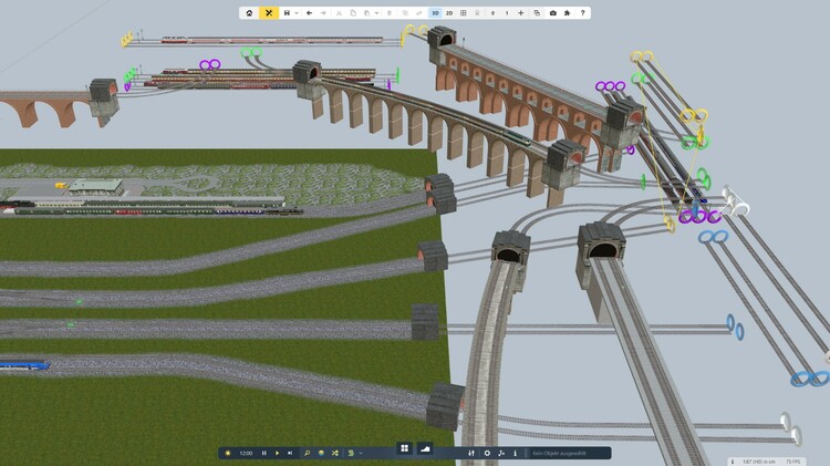

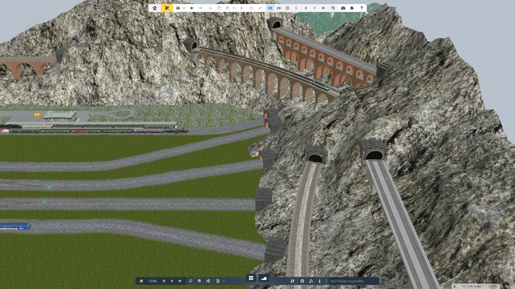

Chris06 Geschrieben 7. Januar 2023 Teilen Geschrieben 7. Januar 2023 Du kannst aber auch deine beiden Platten behalten wie du sie momentan hast. Ich benutze meistens Portale um verschiedene höhen miteinander zu verbinden. Ist seit Version 7 möglich. Dadurch brauchst Du keine Rampen mehr erstellen um eine Ebene mit der anderen zu verbinden. In Bild 1 siehst Du das Ich verschiedene Ebenen habe. In Bild 2 habe Ich mal die Berge ausgeblendet. Dort siehst Du dann wie Ich die einzelnen Ebenen verbunden habe. Die jeweiligen Farben sind miteinander verbunden. Ich habe mal in Bild 2 die Portale farblich miteinander verbunden. Hab jetzt nicht alle verbunden weil es sonst etwas unübersichtlich wird. Ich denke aber dadurch wird das Prinzip deutlich. Ist nur ein Vorschlag. Wie Du es schlussendlich umsetzt bleibt Dir überlassen. Gruß Christian Link zu diesem Kommentar Auf anderen Seiten teilen More sharing options...
