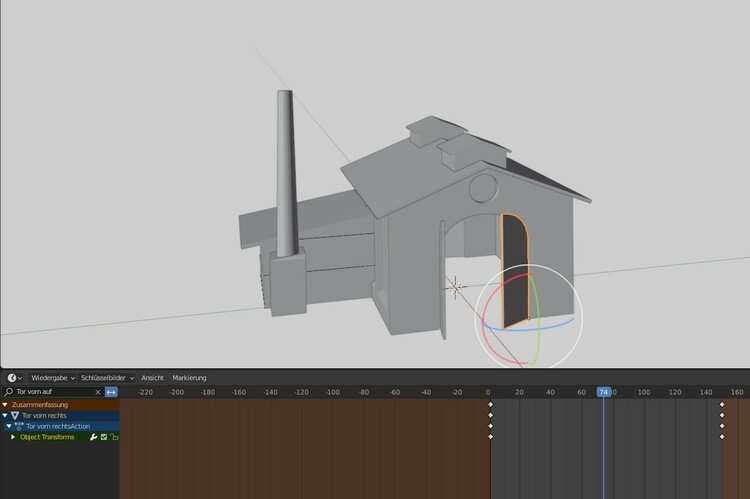

Ich bastele gerade an einem Durchfahrtslokschuppen herum und habe bei den Animationen der Tore Probleme. Ich kann die Bewegung der Tore über die Timeline einstellen und Abspielen (Tor auf/Tor zu) das klappt, aber den Animationen kann ich in Blender keine eigenen Namen geben und darum wird im MBS immer nur eine Animation angezeigt. Was mache falsch? Könnt ihr mir helfen?

Anbei noch ein Bild mit der Einstellung in der Timeline. Durchfahrtslokschuppen.thumb.JPG.87b85253bb25e9b6643cb379f8a81cd0.JPG

Die Animationen in Blender müssen dazu alle in einer einzigen Timeline stehen, hintereinander. Daher brauchst du keine Namen vergeben.
Hallo ihr zwei
danke für die Hilfe. ich habe mir gerade noch einmal meine Einstellungen angesehen und den Fehler gefunden. Es war ganz einfach ich habe nur die Textdatei nicht in .anim umbenannt. jetzt klappt alles.
